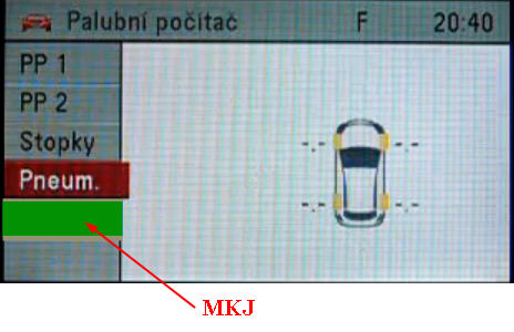

@PepaS Pepíku jednoduchý dotaz, nešlo by zobrazit menu MKJ v poslední volné záložce v BC viz obrázek? Co by to obnášelo? Přeprogramovámí displeje? Díky za odpověd.

Good idea ...
Re: Modul Komfortní Jednotky (dříve "Teploměr vody")
cize by sa nemuselo osobitne zapinat ale bolo by standartne v menu? To by bolo zaujimave aj ked pre mna zbytocne, uz som si zvykol.

tohle by vyžadovalo změnu v FW displeje, a ta by se dala dělat pouze na úrovni zdrojových kódů displeje, ale ty nikdo z ruky nedá a OPEL nám to neudělá, takže na to musíte zapomenout. Jak jsem psal na minulé stránce, v nové verzi FW MKJ je mód simulace UHP, tzn. ti co nemají ve voze UHP osazené a povolí si jeho přítomnost ve variantní konfiguraci displeje (majitelé s CD30 toto už mají nastavené, jinak by MKJ nemohli ovládat), uvidí MKJ v záložce UHP a přes tuto záložku také menu MKJ otevřou; otevření přes delší stisk BC je zachovánHoonza píše:jednoduchý dotaz, nešlo by zobrazit menu MKJ v poslední volné záložce v BC viz obrázek? Co by to obnášelo? Přeprogramovámí displeje?
