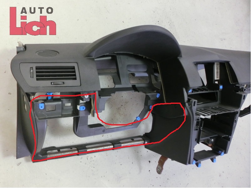

ale prd, ty sundáváš obložení sloupku řízení ale to já nemyslim
Re: Vojtavojta krasavice
Příspěvek od vojta »
todle sundej
Vojto ano,mel jsem to odsubovane a neslo to sundat,protoze vrchni cast zachytavala o spodni cast krytu sloupku rizeni.Zkusim to jeste jednou ale nezda se mi ze to pujde bez uvolneni te vrchni casti. Diky
Tak to bohuzel nejde a ta vrchni cast drzi jak svina.
Uz jsem na to prisel. Je to jeste uchycene dvema vrutama u CIMu,a o tim v moudrej knize zapomneli napsat :shock: Diky za pomoc.
tak to nevim já když si nastavim volant uplně nahoru tak mi to jde vždy oddělat bez rozdělávání obložení volantu
Sice jsem se naucil zas neco noveho rozebirat,ale mne vola nenapadlo dat volant uplne hore a potom by to slo bez rozebirani vrchniho krytu :oops: :?:
