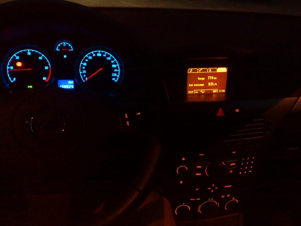

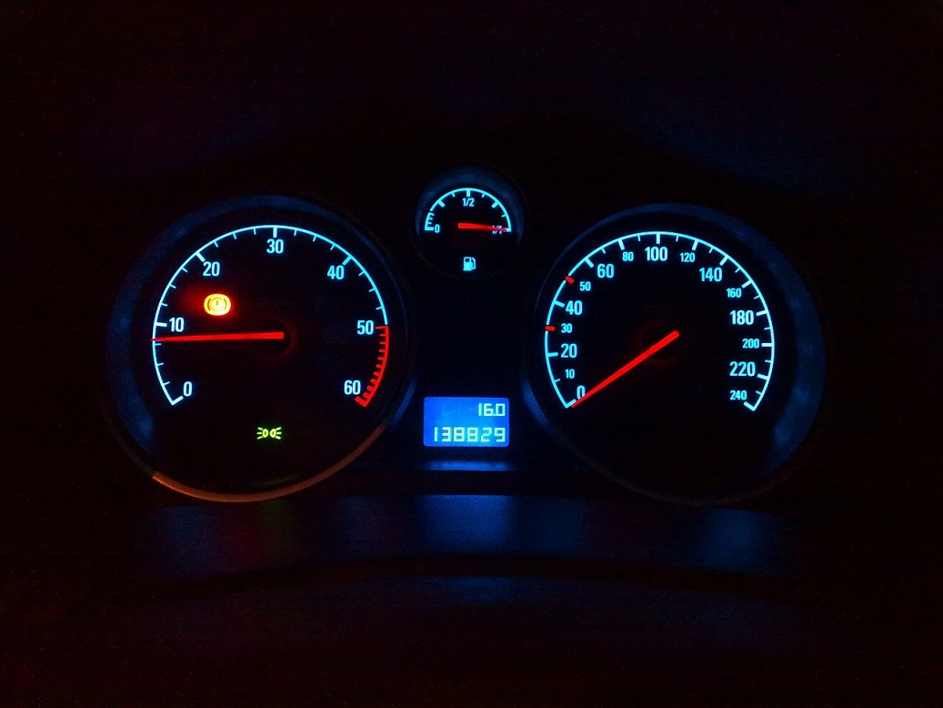

Ahoj,
tak dnes mi přišly diody, tak jsem se do toho pomalu pustil, zatím mám hotový ovl. oken, ovl. světel a budíky. Tohle mi zatím trvalo asi 3 hodky...většina času padla na rozebrání, a pak zas složení. Pájení není žádný problém, teda zatím.

dneska jsem si s tim celkem hral.
No a vysledek je: budiky skoro hotove ( budiky jsou pekne bile, ale nejak jsem promrhal cervene diody na podsviceni displaye - budu muset delat jeste jednou ).
radio - hotovo ale tady jsem se taky dobre nachytal, delal jsem ho jiz podruhe poprve mi dosly diody a koupil jsem od jinud no a odstin bile je vazne jiny musim predelat pulka je proste jina..
vse ostatni pekne a hotove.
> mam ale celkem problem. radio mam CDR 2005 display k radiu jsem neudelal nevedel jsem ze tam jsou zarovicky a nemam normalni ledky mam jen SMD , cili musim pockat az dorazi normalni ledky.
po zapojeni vsak display radia NESVITI vubec, ani nezobrazuje datum cas NIC.
jakto? jsem si jisty ze jsem vse slozil v poradku a nic neponicil.
radio vypada ze funguje., sviti podsviceni.
>> moje rada tomu kdo se do toho chce pustit je: kupte si radej ivice diod do zasoby, vse stejny odstin od stejneho dodavatele,

Re: Změna barvy osvětlení přístrojů
dalsi diody dosly a mam hotovo
akorat tak ted poremyslim, jestli to nepredelat nejak jinak
nevim jakou barvu si dat k podsviceni displayů. vse ostatni mam bile
