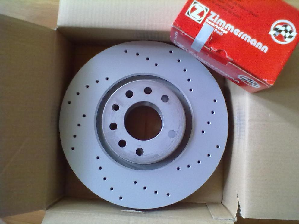

Vo štvrtok mi na prekvapenie, celkom rýchlo prišiel balík z DE. z vŕtanými kotúčmi.
V nedelu som objednával a vo štvrtok som to mal doma cena 156€ kotúče 308mm a platničky. http://www.ebay.de/itm/ZIMMERMANN-SPORT ... 3cc2f07228
Proste paráda a spokojnosť :lol:

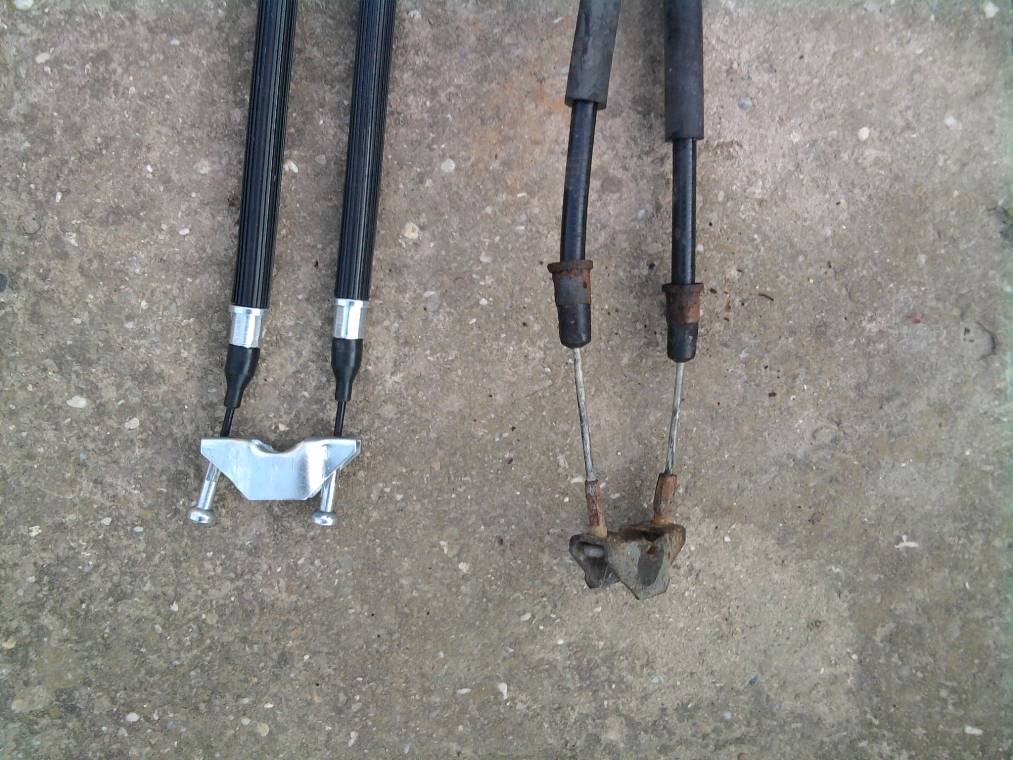

Táááák dneska vymenené predné vŕtané kotúče s platničkami Zimmermann sport sada, zadné kotúče vymenené s platničkami TRW , vymenené lanovody, vymenená brzdovka odvzdušnené Castrol DOT-4.
Najviac som sa bál lanovodov aka to bude robota ale na moje prekvapenie dnes najlepšia robota po predných brzdách.
Najhoršia robota bola so zatláčaním zadných brzdových piestov pretože sa musia zatláčať a ešte ktomu točit. Nemal som prípravok tak sme ho so švagríkom museli vyrobit. Keby že máme stahovák tak máme dávno fajront :-D no nevadí
(lanovody boli totalne popraskané a vnútri bola hrdza a bordel.) konečne môžem parkovať cez zimu aj s ručnou a ništ mi nezamrzne. ;)
NEW vs. OLD
NEW vs. OLD
