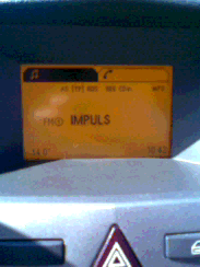

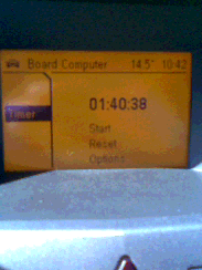

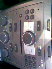

tak kdo mi řekne jak rozchodit BC první obrázek je,když hraje rádio druhý,když zmáčknu BC a třetí co mam v autě

Naposledy upravil(a) milda dne 03 říj 2010, 17:10, celkem upraveno 1 x.
Re: POPIS::Dělení BC
Treba ti ho aktivovať. Je to na 10 min roboty :D

tak mi napište někdo návod na aktivaci já tomu moc nehovim mod dík ;)
corsaczek
Příspěvky: 2416
Bydliště: město piva
Příspěvek od corsaczek »
Je to jednoduchý, stačí abysis koupil originál Opel diagnostiku Tech2, naučit se s tim pracovat a jde to raz-dva :lol:
