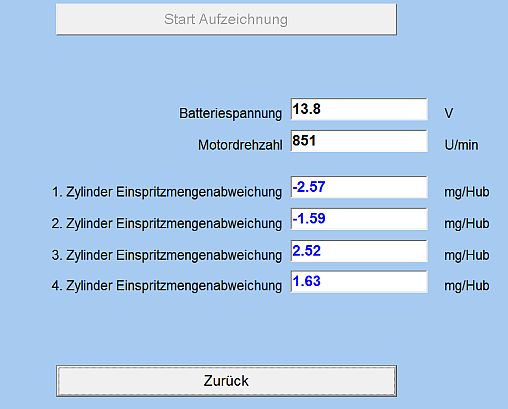

zdar chlapi,
tak jsem si zmeril svoje vstriky a jsou mimo rozmezi +-1, ale 1/3 a 2/4 maji podobny hodnoty...
...je to na výměnu??
moje vstriky
moje vstriky

tak co chlapi, poradite, pls?

Já měl naposledy hodnoty v pohodě, pokud bych je měl mimo jako Ty, nechal bych udělat automaticky repas, řesp. čištění, než se ten svtřik poničí do té míry, že nepůjde zachránit. Dřív nebo později to asi čeká každýho s moderním nafťákem, bohužel.
Kolik máš vlastně najeto?

najeto 158 000 km
...tak abych zacal sporit, pac 4x10 000 Kc to je teda uuuuulet :(

falconik píše:Tak mi prave volali z kladna a nepotesili me, dva vstriky jsou totalne KO, neco kolem trysky a nefunkcniho predvstriku.... a druhe 2 nacate cena za vsechny 4 cca 10.500,- :cry: :cry: :cry: a to to vypadalo podle hodnot, ze jsou lepsi nez ty co jsem jen nechal cistit
Neblázni, teď už se ten repas dá pořídit daleko levněji. 4 ks tě vijdou na 10 tis., to se vyplatí a máš pokoj.

a kde bych to sehnal? prez Bosch service?

Repas 4 kusů za 10500 ?? To je dobrá cena , V BOSH SERVIS RADA V SOBĚSLAVI komplet repase jednoho vstřiku mě vyšla na 4200 Kč

Dogee hodnoty mas uz mimo toleranciu. Vyskusaj najprv nejaky pripravok na cistenie palivovej sustavy a vstrekovacov. Pridava sa do nafty. Dobre skusenosti mam s produktami znacky Wynns.
