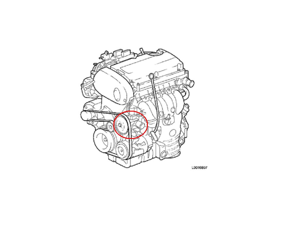

Hoonza píše:.... Měl jsem štěstí že mi nesjel rozvoďák, protože když jsem ji násilím rozebral - byla úplně sešrotovaná ložisková klec a kuličky byly sjeté k jedné straně......!
Ale kouslé vodní čerpadlo , by nemělo mít vliv na sjetí rozvoďáku ? Čerpadlo přece pohání jiný řemen - viz. obrázek . Nebo se pletu ?
