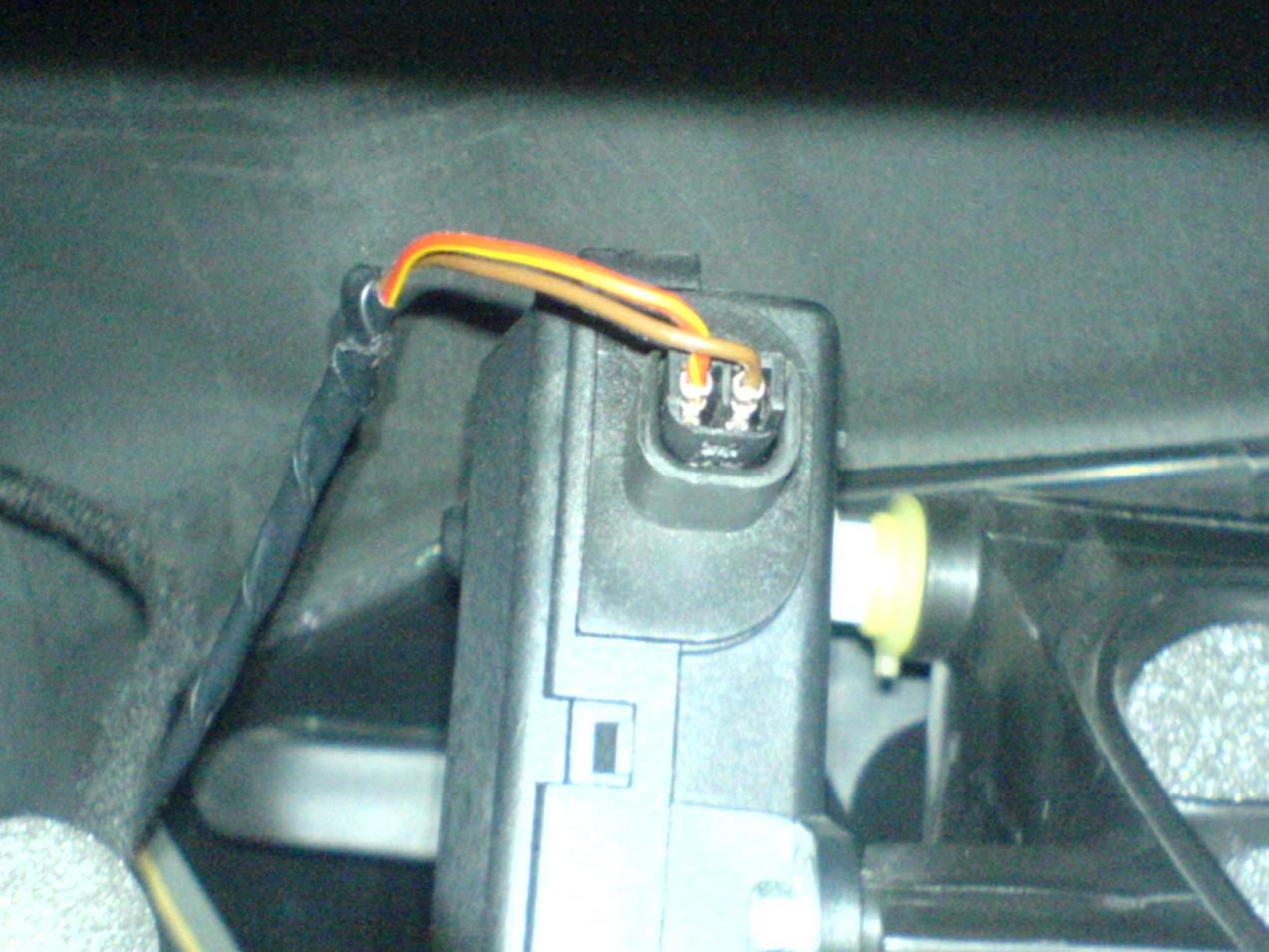

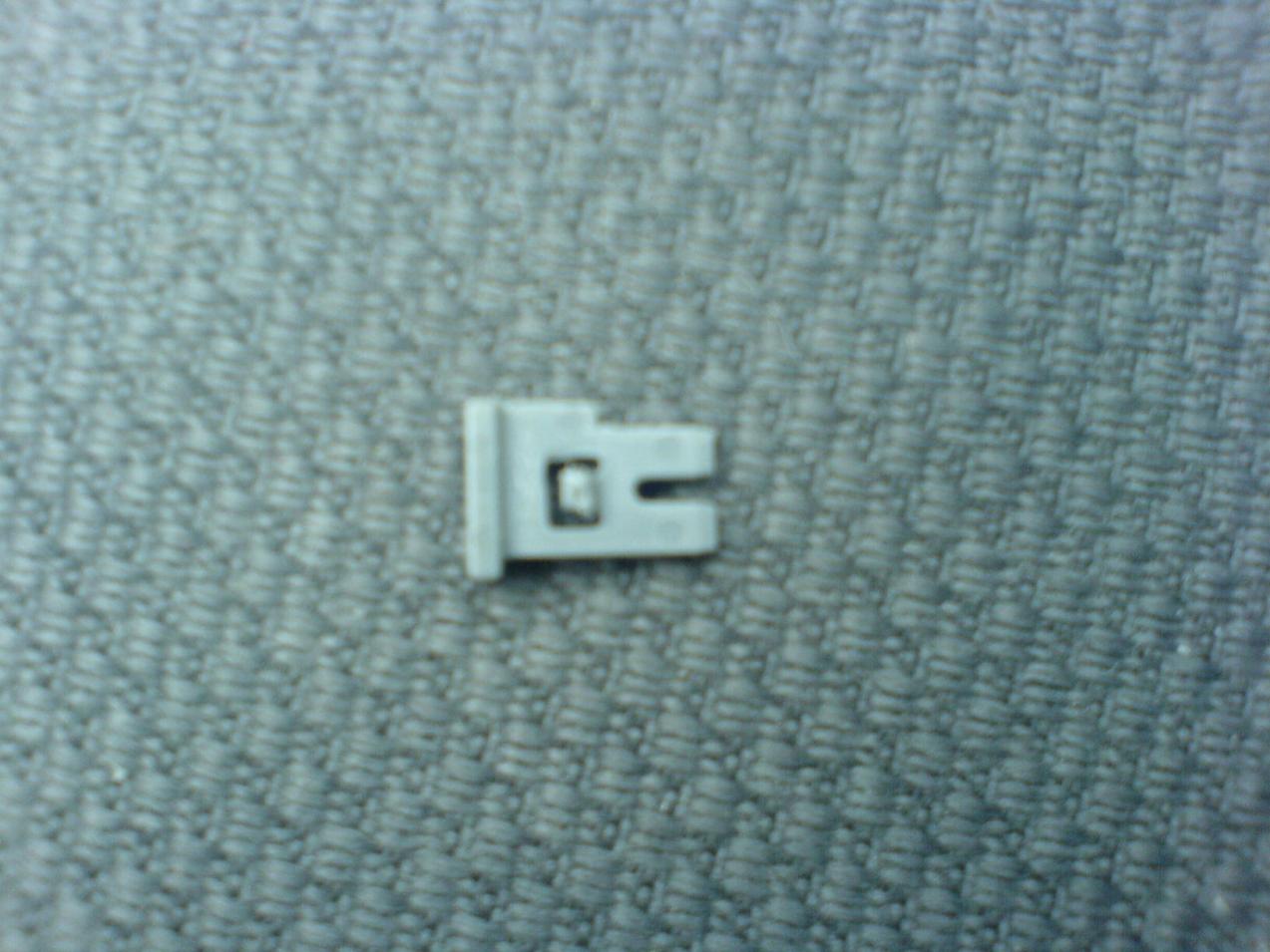

Nedari se mi odpojit konektor napajeni motorku od klapky recirkulace a nechci neco urvat. Vytahnul jsem z toho jakousi umelohmotnou pojistku a ne a ne zbytek dostat ven.Nevite nekdo jak na to??? Predem diky.

Vojtovojto, tak na to jdi jinak - odšroubuj ten motorek - nejlépe malo ráčnou, ten kablík je celkem dlouhej, ať na to lépe vidíš. Taky jsem s tím měl prvně problémy anechtělo to ven.
Pro zajímavost co s ním máš, že ho potřebuješ odpojit?

Chci tem vestavit desticku z topicu:Klapka recirkulace - nezaparkovala dle ruskeho navodu a mela by zabranit "ukruceni"hridelky na ktere je uchycena klapka.Desticku uz mam hotovou ale dostat ten konektor ven,to neni jenom tak.Zkusim jak pises.
