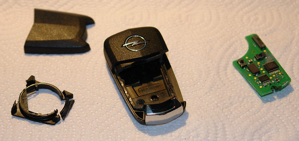

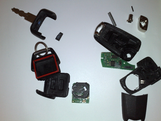

Myslíte, že by šlo naprogramovat tento klíč
http://www.timextrade.cz/katalog-detail ... SKUPINY=96
a do něj tento čip
http://www.timextrade.cz/tp09-transpond ... kupC00.php
přes Op-com, nebo TECH2?
OP-COM k dispozici
RomanK
Příspěvky: 1118
Re: OPCOM - vase skusenosti
Příspěvek od RomanK »
Ty máš géčko? Tam by to šlo, ale čip do háčka vypadá jinak a je součástí celé desky.
Oťas
Příspěvky: 1507
Příspěvek od Oťas »
Takže nic.....díky moc Romane.
