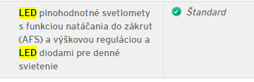

quicky
Příspěvky: 786
Re: H7 LED do hlavnich svetlometu.
Příspěvek od quicky »
cinske auta su mimo moj zaujem :lol: ale nastavovanie sklonu na LED svetlach samozrejme maju nasiel som ti asi za minutu na ich webe. Predpokladam ze s ostrekovacmi to bude podobne
