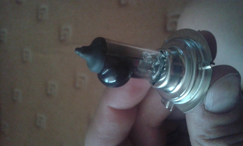

len tak pre zaulimavost - ziarovka H7 po 6 tyzdnoch
x-father
Příspěvky: 1457
Re: žárovky v H caravan
Příspěvek od x-father »
To se rozteklo sklo?
To je nějaka 100W, nebo obycejna 55W?

To je nějaká šmejdská žárovka :-)

klasická 55W žiarovka - Bottari
