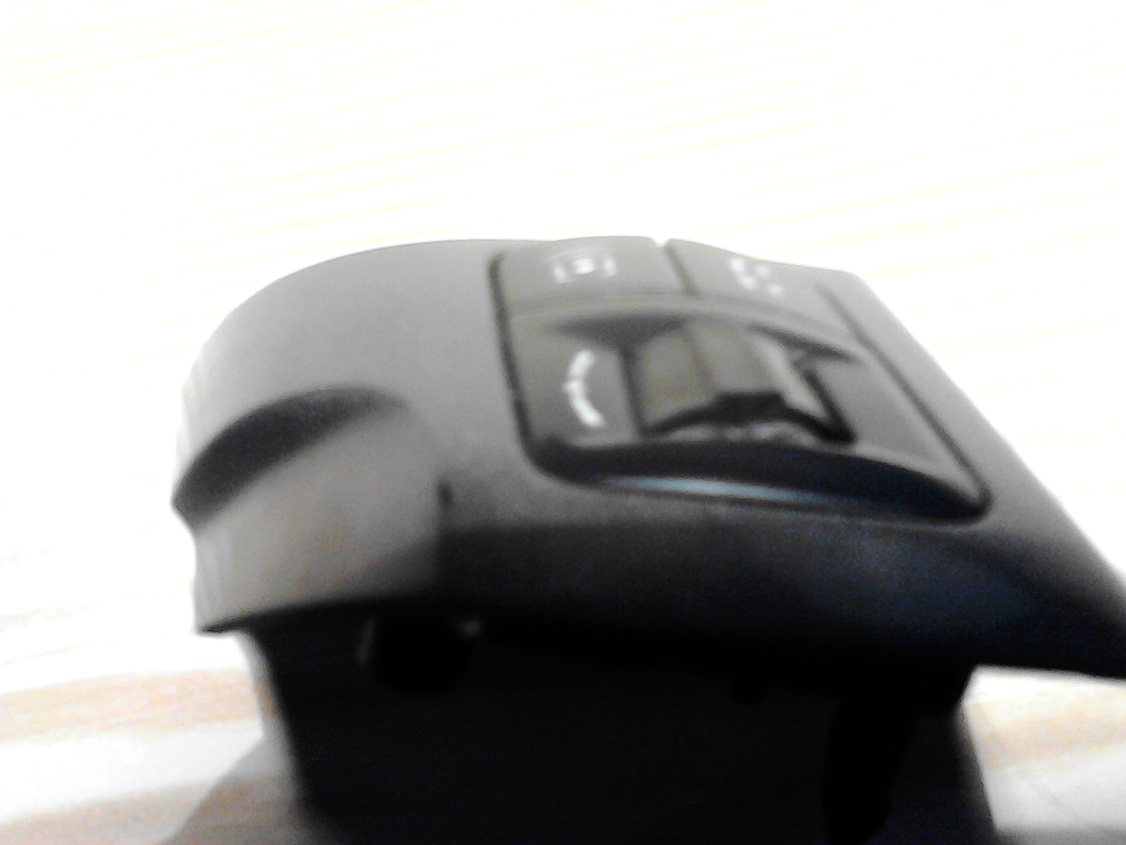

Zdar,měl bych dotaz,kolik je tedy ta tloušťka té gumy,nebo hliníku? Jestli jsem dobře počítal,tak asi 7 mm? Teď jsem to koupil,je tam 157tis, km a je to smetený,hlavně pravý ovládání. Možná je to o tom,jak kdo drží to "kormidlo" v rukách. Nápad s tou gumou se mě líbí,je jednodušší.Dík za případné rady. Pavča.

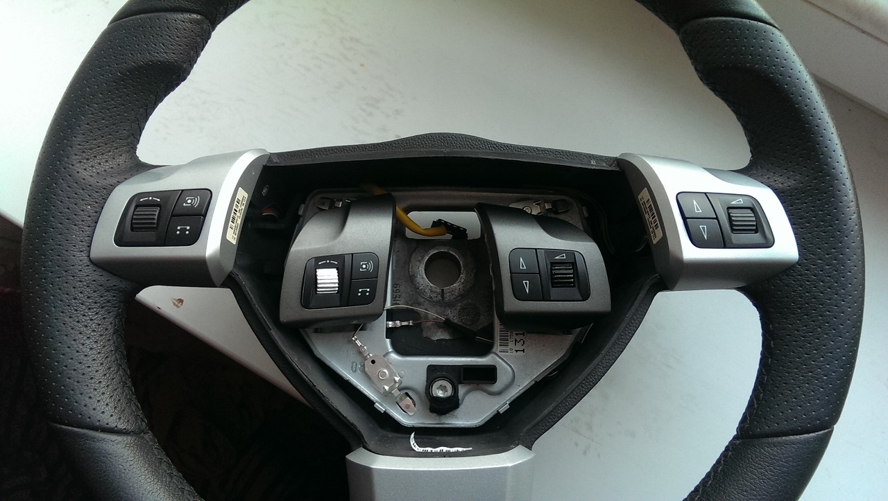

tak nalakováno a krom jiného odstínu je to pěkné viz foto ke srovnání
nemáte někdo zájem o volant na fotce a nový tempomat? nebo spínač světel 6ti tlačítkový středový panel(antracitový odstín)?

Q-čko píše:Myslim ze technika a material co urobil Stanomata nema chybu :lol: Je to TOP !!!!
Tie hlinnikove niesu zle tiez, ale asi je to pracnejsie na vyrobu a aj drahsie. Urcite by som to strekol na cierno ale tiez super napad 8-)
v pripade zaujmu viem repasovať za poplatok

stanomata ako hodnotíš opravu po nejakej dobe používania? Je to OK, pohodlné a drží to? Asi to už čaká aj mňa :)

myslim si, že je to bez známok ošuchania, kedže použitý material dosť kvalitný ;)
drží sa to to fajn, oproti pôvodnej gume sa to v lete neleptalo na prsty

Tak jsem taky vymyslel něco. Vyzkoušel jsem několik materiálů od pogumovaných rukavic přes nějakej plast a všechno špatně,musí to býti opravdu tenké.Nakonec jsem použil opět plast s vroubkama,ale ponechal jsem pouze jeden a ostatní jsem odstranil,celkem piplačka,nesčíselně krát rozděláno a složeno.Zatím funguje ke spokojenosti.Největší problém byl se šroubečkama,přesto,že jsem si koupil hodinářskou sadu,byl problém s vyšroubováním.Nakonec jsem je vyměnil za jiné.

Tak stale si myslim, ze napad od Stanomata nema paru. Najma kvoli materialu, cene materialu a tak celkovej jednoduchosti zatial uplna jednotka. Nakolko som videl pracu na zivo a mal ovladace :lol:
Stando tisic krat 8-) ;)
