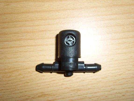

Takže jsem dnes úspěšně absolvoval výměnu trysek :D Celé operaci asistovali 2 mekánici a i technik co sám má Astru H. Takže závěr je takový, že to opravdu funguje a všichni přihlížející co mají Astru H hned trysky objednali. Pěkně se to rozpráší po celém skle. Takže hned jak to otestuju v praxi dám vědět. Udělal jsem i pár fotek z mobilu jak postupovat a na co si dát pozor. I sami mechanici se báli, aby neprasklo sklo ! Takže zítra se pokusím udělat stručný návod doplněný fotografiemi z mobilu na co si dát pozor a kam přesně šáhnout šroubovákem. Takže velké díky mechanikům Fandovi , Ondrovi , Bohoušovi a skladníkovi Honzovi a samozřejmě Corsaczkovi :D Všem mechanikům se to velice líbilo a dokonce jsou i tací co se to budou snažit narvat i do Astry F …

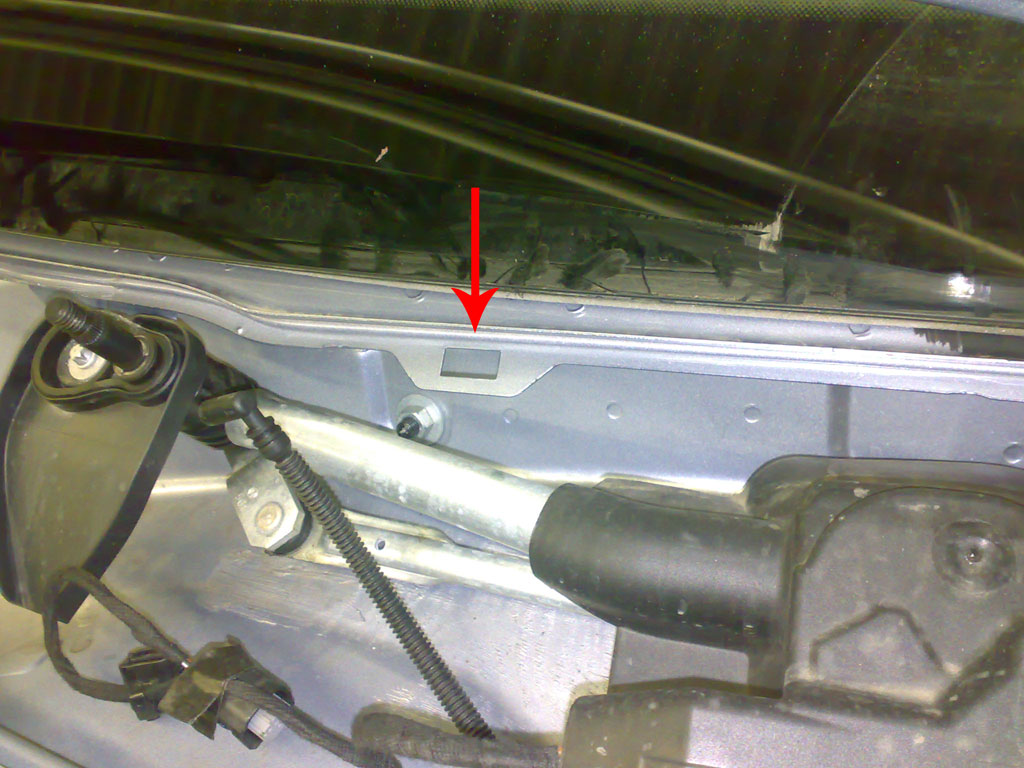

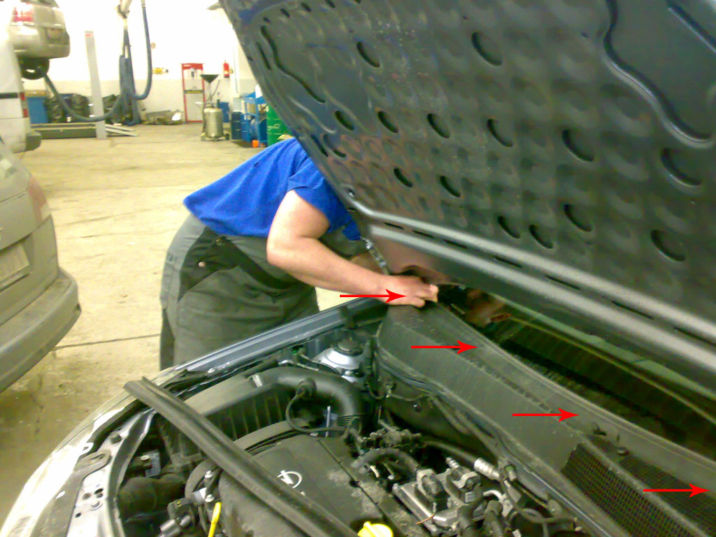

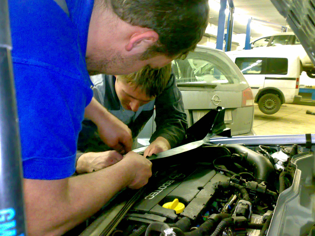

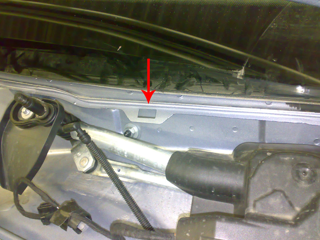

Takže stručně k tomu jak mekánici včera postupovali. V první řadě sundat komplet celé stěrače. A teď sundat ten černej umělohmotnej kryt. To byla asi ta nejtěžší operace. Tento kryt je uchycen na čtyřech umělohmotných kostkách, které jsou rovnoměrně těsně podél předního skla. Za pomoci dlouhého šroubováku velice opatrně tyto 4 kostky uvolnit. Hrozí zde prasknutí skla! Po odejmutí krytu s původními tryskami je třeba pomocí zapalovače trošku nahřát hadičky a vytáhnout je. Ty původní trysky jak ukázala praxe jdou nejlépe vytáhnout pomocí kleští za použití hrubější síly. Jsou tam takové umělohmotné zarážky a odehnout je pomocí šroubováku se moc neosvědčilo. Ty nové trysky jsou naprosto stejné takže stačí namáčknout a nasadit hadičky. Nasadit bílé kostky na ten černý kryt a opatrně ho namáčknout. Rozhodně nepoužívat moc velkou sílu pokud nějaká kostka nepůjde namáčknout !!! Jinak by mohlo prasknout sklo. Samotné testování stříkání trysek proběhlo až po nasazení a dotažení ramen stěračů, aby se nerozhodila pozice stěračů. Takže toť asi vše. Posílám pár fotek z mobilu ....
