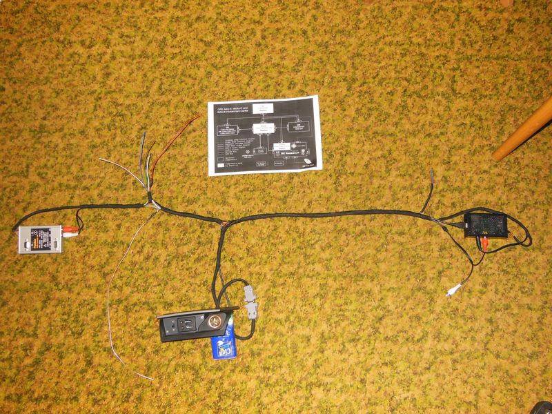

Asi už jste zaznamenali v jiných topicích, že jsem se rozhodl k instalaci VCU ( MVK), Raspberry Pi a kombinované zdířky aux/SD/USB.
Prvně bylo nutné dovybavit stávající rádio CD70 Navi chybějícími obvody Auxu - tímto děkuji PepaSovi za dodělání obvodů
Zakoupeno Raspberry Pi verze B (verze vyrobená v číně) nainstalována do Emko krabičky se zdrojem a montáží u Pepíka, dále VCU (MVK) a CAM-PS ( to je ještě na cestě).

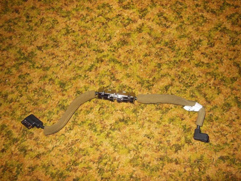

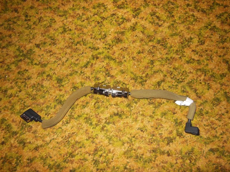

Nastala asi nejtěžsí fáze a to příprava potřebné kabeláže. Kablíky jsem zakoupil na vrakáči ( z jakýho auta to nevím), trošku jsem měl problém, že přesně neseděly barvy k návodu zapojení od Pepase. Konektory bylo možné koupit např.v GM electronics. Protože jsem byl doma nachlazenej a neměl roupama co dělat, vrhl jsem se do letování kablíků. Vycházel jsem z rozměrů svazku, kterou nafotil RomanK viz topik zde https://www.opel-astra-h.cz/forum/viewto ... &start=170 , velké mu dík, a přizpůsobil délce kablíků co jsem zrovna měl - neměl jsem vůbec čas rozebírat palubku a něco rozměřovat. Prostě jsem to udělal jak to vyšlo a tak to bude, zjistím co se nepovedlo až to budu montovat- snad to nebudu předělávat. Vím ty sinche měly být žlutý, ale alespoň to takhle nespletu. Neměl jsem přípravu pro Aux - takže jsem musel dát do svazku i ten. Dnes jsem rozdělal po práci palubku, vytáhl rádio, cid, schránku spolujezdce a vytáhl RGBčko pro úpravu pro připojení VCU. Proběhlo trošku letování a D-SUB RGB je na světě. Upravený RGBčko je už v autě se spojenými D-Suby - šlape jak má, takže zatím spokojenost.

ty barvy jsou pouze vodítko; některé signály mají v kabeláži napevno přiřazené barvy, tak se potom jeden v kabelových svazcích lépe orientuje.hazmec píše:Nastala asi nejtěžsí fáze a to příprava potřebné kabeláže. Kablíky jsem zakoupil na vrakáči ( z jakýho auta to nevím), trošku jsem měl problém, že přesně neseděly barvy k návodu zapojení od Pepase.
o barvu nejde, ale jde o typ použitého vodiče. Žluté CINCH jsou určeny pro propojování videa a tam se používá koaxiální kabel s impedancí 75 Ohm. Červené a bílé CINCH jsou určeny pro propojování audia a tam se používají pouze stíněné NF vodiče. Tvojí řešení fungovat bude, ale může zhoršovat kvalitu videa.hazmec píše:Vím ty sinche měly být žlutý, ale alespoň to takhle nespletu.
Jinak přeji hodně zdaru! CAM-PS dostaneš dnes.
