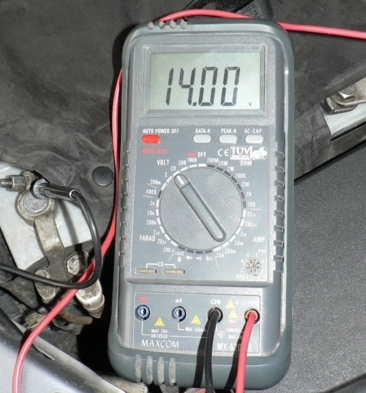

Tak a je hotovo, konečně to dobíjí jak má. Někde jsem četl, že při plně zahřátém motoru, zapnutých světlech a nad 2 tis. otáček by to mělo dobíjet kolem 14,2V. Mohu potvrdit dle palubního počítače mi to ukazovalo 14.1 až 14.2V (ukazuje mi to přesně –porovnával jsem to s měřákem). Konečně mi to napětí krásně „drží“.

Zdravim,dnes som to kontroloval po dlhsom case-za jazdy ukazuje 13.5V je to OK?
Planujeme ist na dovolenku,tak aby sme neostali niekde visiet.
Dakujem za vsetky odpovede
astra H caravan-1,9 cdti-88kW/120ps-2008-chip na 145ps od profituning.sk
frontera-3,2-V6-151kW-1999
Oťas
Příspěvky: 1507
Re: Nedobíjí
Příspěvek od Oťas »
Je to docela málo, zkus zapnout víc spotřebičů (světla, klimu, ventilátor naplnio) kolik to bude dávat.
OP-COM k dispozici
matobp
Příspěvky: 119
Registrován: 18 bře 2009, 18:22
Re: Nedobíjí
Příspěvek od matobp »
s klimou,radio,svetla na volnobehu-13,1V
klima,dialkove,radio ventilator naplno,ohrev skla-volnobeh-12,8V
to vyzera asi na vymenu nie?
