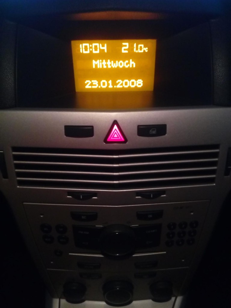

Mám v astře tento displej, ale nejdou mi na něm nastavit hodiny. Po stisknutí tlačítka "BC" na středovém panelu se na displeji zobrazí "no function", ostatní tlačítka nereagují. (informace o radiu se na displeji zobrazují v pořádku, ovládání na volantu mi, nevím proč, nefunguje)
Předpokládám teda že by to mělo jít nastavit ze středového panelu, ale jak?

Hodiny se nastavují přes tlačítko "Settings" na radiu. Objeví se položka "Audio" nebo "System", tak zmáčnkni položku "System" a v menu vyber požadované nastavování. Nastavení se provádí šipkama a tkačítkem OK a ukončení zpět do položky menu. BC (palubní počítač) nefunguje, jelikož se musí naprogramovat (zprovoznit) diagnostikou Tech2. Viz uživatelské příručky ke "stažení" https://www.opel-astra-h.cz/download-ke-stazeni/.
