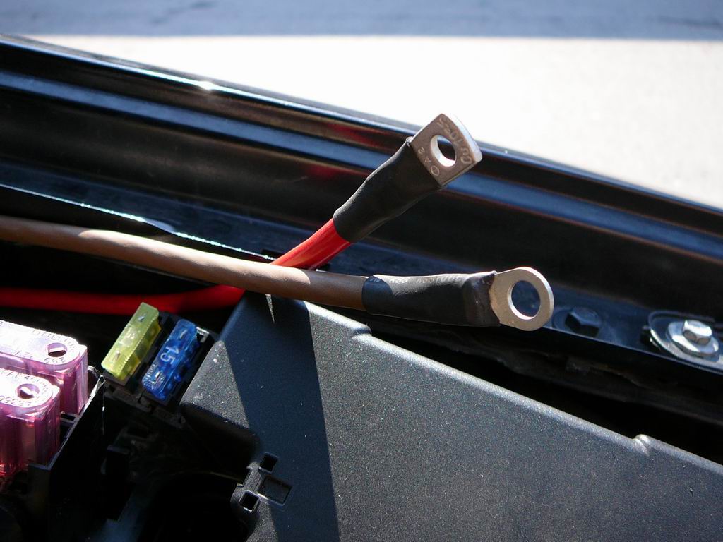

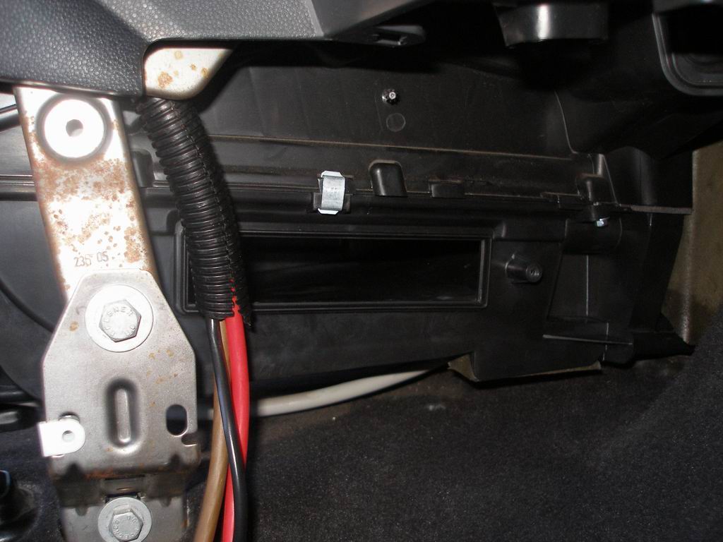

Tak silové vodiče už jsem taky natáhl. Jest-li mi do konce týdne přijde ten kryt, tak to tam přes víkend hodím.

David B. píše:Tak silové vodiče už jsem taky natáhl. Jest-li mi do konce týdne přijde ten kryt, tak to tam přes víkend hodím.
No, to jsou pořádné róry. Tím Ampéři pofrčijó jedna báseň. :lol:
Ale napínáš dobře. :) Jsem zvědavý na závěrečný sčot a výsledný efekt.
