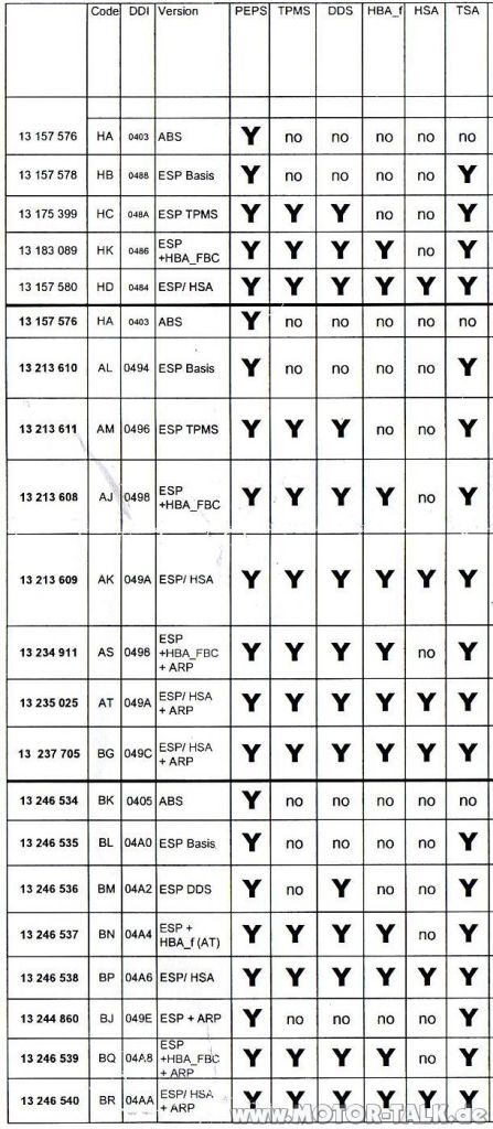

Tady máš tabulku.

Díky za tabulku hned vím, že můžu koupit jednu ze tří pump. Nemá někdo představu kolik si řekne servis za výměnu pumpy? Programování zvládne OP-COM? Dále jak poznám, že budíky podporují DDS? No a poslední věc pro ESP a HSA je potřeba čidlo, které je v místech ruční brzdy. Je tam konektor vždy, nebo se taky musí zkontrolovat, že je tam zásuvka. Díky

Mezi sedadly je konektor vždy, je napojen na stávající čidlo ESP, Výměna za stejnou krabičku obohacenou o senzor náklonu vozu.

Konektor tam musi byt len ked mas ESP (kedze je do neho pripojeny senzor naklonu ident AA). Ten je pre HSA potrebne vymenit za ident AB. Ked nie je ESP, je mozne, ze tam konektor nebude. Ohladne podpory budikov predpokladam, ze musia mat v rychlomeri svetielko pre pneumatiku s vykricnikom.

Vďaka za tú tabuľku, pretože ja som našiel iba vytlačenú a je po rokoch v garáži hrozne zle čitateľná. Tak sa ospravedlňujem, ale snažil som sa, v PC som to hľadal asi hodinu a nič :mrgreen:
