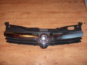

poradí někdo z Vás jestli jde tu umělou hmotu stříknout v barvě auta?

Při správném postupu určitě,tato maska se mi zdá nějaká divná,bud není kompletní nebo jsem takovou ještě neviděl,origo vypadá takto
Uploaded with ImageShack.us
Re: Vauxhall
Ona vypadá jak kdyby byla přidělaná do klasické opelovské masky, že?

Těžko říct nejde to zvětšit,nemáš lepší foto.
Re: Vauxhall
Posílám ti větší fotku mailem

Tak to je origo klasika,z té první fotky to bylo málo čitelné,je focena hodně z hora.Chceš ji stříkat celou nebo jen tu horní stříbrnou lištu,dá se to totiž rozdělat.
Re: Vauxhall
Zatím jenom tak přemýšlím, ale asi bych ji stříknul celou s vyjímkou znaku

vojtavojta píše: někdo z Vás jestli jde tu umělou hmotu stříknout
jasne, chod do toho, minuly tyzden som to nechal nastriekat (pred tym som to mal len olepene bielou foliou), autolakernik trosku krcil nosom ci to bude drzat ale nakoniec sa za 40€ do toho pustil. Zadnu aj prednu listu obrusil na masine, strekol nejakou dvojzlozkovou farbou (k tej Opel bielej vedel hned z hlavy aj kod) a nechal vysusit v boxe. Na aute to mam iba druhy den takze k vydrzi mozem napisat iba ze dufam ze nejaka bude:) Daj velky pozor ked budes oddelovat chrom listu od zbytku masky, je tam 6 takych docela jemnych plastovych zobackov pozacvakavanych do samotnej masky, ked na to pozries zo zadnej strany tak ti bude hned jasne ako to treba strobovakom popodopierat. - znak potom uz bez problemov vytlacis z listy von.
