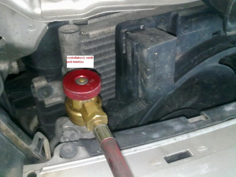

vojta čo by si poradil nato, podľa tých popisiek čo mam odfotene?
je to divne že pri odsavany, nič neodasalo a problem je tu - dnes vôbec nefunguje klima? :(

bol som tam kde mi to plnil, napojil to, a nebolo tam chladivo, po uplnom naplneni, za jeden den, buč :?:
pozrel to uve lampou, a nič nenašiel, ešte nemal zhodenu masku
čo vy nato odbornici, poradte :?

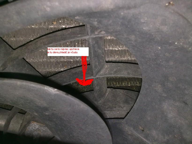

dal som preveriť klimu lepšiumu odbornikovy, bolo zisteny deravý chladič
dôležite je pre buducnosť oplachnuť ho aspon raz ročne prudom vody
ani lakovanie sa nevyplatí, kedže dochádza zohriatiu a prudkemu ochladeniu
teraz zaleži kde zohntať dobry a za dobru cenu chladič klímy

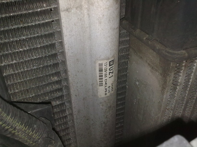

Dívám se na té poslední fotce - tam je ventilátor klimy zepředu od masky ? To má každý typ Astry jinak ? Já u benzíňáka mám ten ventilátor zevnitř - od motoru . To je jeden společný ventilátor jak pro klimu , tak i pro dochlazování vodního chladiče , ( u benzínu ) ? A ta jeho diesel Astra má ventilát. dva ? Jeden pro klimu a druhý pro vodní chladič ? Dík předem za info 8-)

každej motor to má jinak

chladič klímy ma jeden a chladič okruhu ma vedľa druhý
