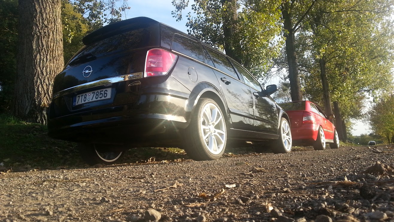

Tak jsme včera prošli zas nějaké obchody a od tohohle mě nemohli pak urvat :D Samozřejmě jsem si vybral Opla 8-)

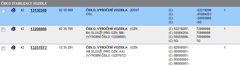

Máš AA a potřebuješ AB.
BB a BA je starší typ s větším konektorem a bude Ti fungovat jen BA s AK ABS agregátu, ale musíš vyměnit konektor.
CW je v kovové krabičce,má také starší typ konektoru a na ní bylo vždy napsané jiné číslo i ident než CW i když to bylo CW.
Hledej tedy jen AB nebo BA+konektor.

Lepší je sehnat AB. K čidlu BA je konektor špatně sehnatelný.
Re: Frydexova Černá Mamba 1,7 CDTi 92Kw
No jasně, bylo by to bez práce. Jedině přímo z auta to vybrat i s konektorem. Ale bude to boj v obou případech... :?:
