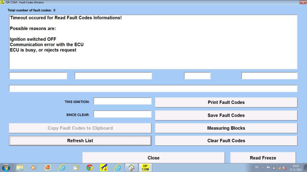

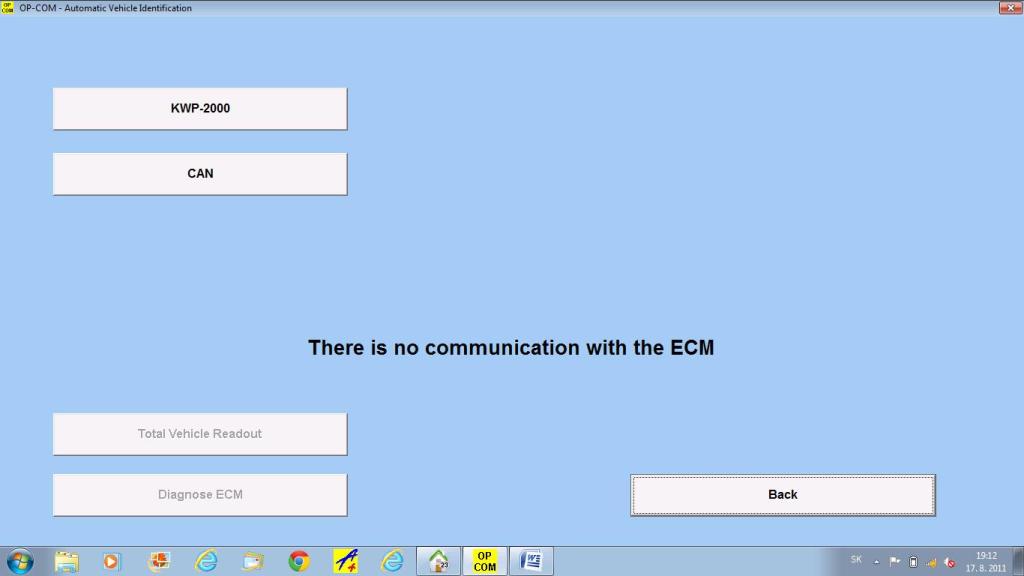

Re: OPCOM - vase skusenosti
dnes som sa snazil dostat do polozky engine a po zvoleni mojho typu motora neurobilo nic. Ked som dal nacitat chyby tak sa ukazalo len toto. Vsetky ostatne funkcie mi idu, len tu sa neviem dostat. Skusal som to aj na inom pc a ani tam to nepomohlo. Rozne instalacky som skusal tiez.
ked som zadal automaticke vyhladavanie vozidla a stlacil CAN
Kolego s automatem, mel jsi nastartovano?
aj to som skusal, ale pokial viem tak nemusim mat nastartovane. Staci len otoceny kluc.
