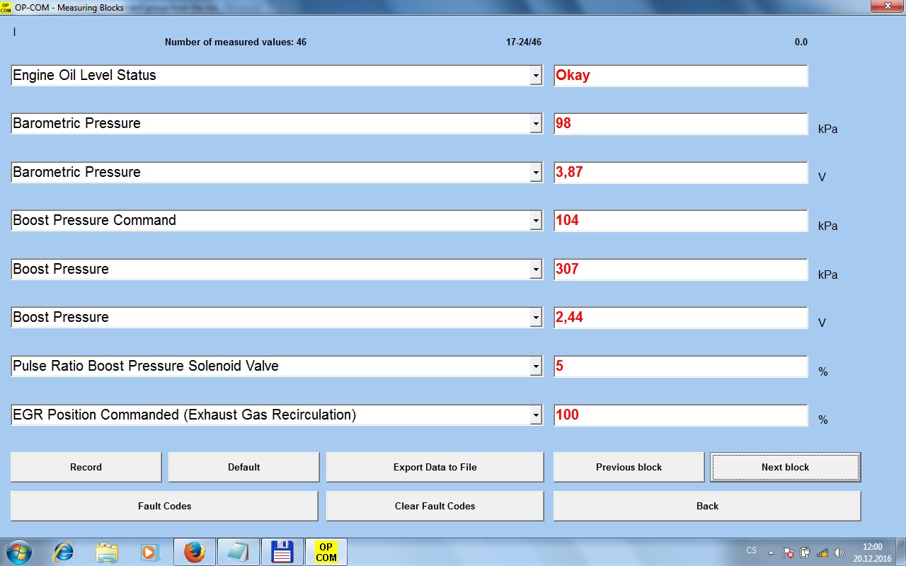

Ahoj poslední dobou mi auto stále skákalo do nouzáku tak jsem zapojil op-com a vyjela my tato chyba P0105 - Barometric Pressure not plausible with Boost Pressure
(52) - Present
podle google překladače si myslím že to nasáva nějaky falešný vzduch. Měl někdo takovou chybu ? Děkuji
mám Astra H 1.7 cdti

To nemusí být pravda. Je to spíš o tom, že tlak v sání není stejný s barometrickým. Po otočení klíče v zapalování musí být rozdíl barometru a MAPu +-2kPa, jinak jednotka vyhodí chybu.
Projdi si čidla podle dat. Někdy pomůže i jen MAP vyčistit.

Tak jsem se byl dneska podívat na ty hodnoty.Udělal jsem dvě fotky jedna je těsně než auto zkočí do nouzáku a druhá je už v nouzouvém režimu.který senzor je tedy špatný ?
