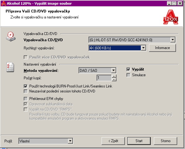

Nastavení při pálení máte na obrázku. Pozor!!! Navi. je dost háklivá na typ média… v případě DVD90 mi spolehlivě chodí CD-RW Verbatim, naopak CD-R Verbatim ne!!! Na jazykovém CD je krom hlášení a aktualizace SW, tu ovšem nemusíte dělat (navi. se zeptá, zda-li chcete aktualizovat). Změna SW v navigaci může být velmi riskantní podnik, pokud se aktualizace nepovede, budete mít mrtvou navigaci i rádio…. já poprvé zkoušel s CD-R Verbatim a aktualizace SW neproběhla, nakonec jsem musel proces přerušit vypnutím napájecí ho napětí. Samo že po zapnutí byla navigace mrtvá, ale alespoň stále zkoušela dokončit změnu SW, jenže s CD-R si navi. prostě nerozuměla, takže se celý proces stále opakoval…. po několika dlouhých minutách a propocené košili navi. CD vysunula a já poté nasadil CD-RW Verbatim a vše se zdařilo.
