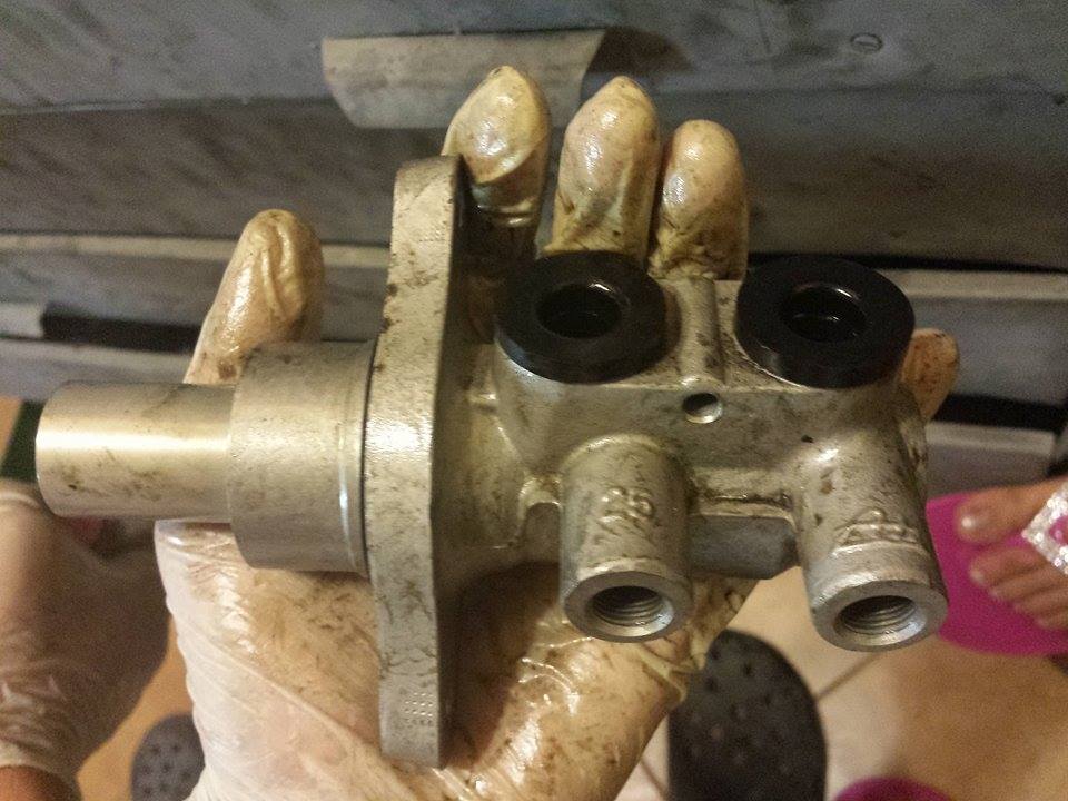

ahojte tak dnes som sa pustil do tej vymeny brzd.valca a s autokelly mi doniesli uplne iny,tak som aspom ten stary vybral von a ze pouzijem opavnu sadu samozrejme aj tu mi poslali inu a taky valcek aky tam mam ja nema ani autokelly ani elit ziadny normalny dodavatel,prosim vas neviete kde ho kupim okrem oplu?ja potrebujem takyto a mne poslali tento : http://autokelly.sk/#PATH=3345620;59120 ... HT=2|LNG=1

Podle katalogového čísla by to mělo být toto: Hlavní brzdový válec úplný, LSŘ, pro ESP - 93182937 (5 58 148)
http://www.autokvalita.sk/?page=nahradn ... od=1029247
(podívej se na kód OEM a kompatibilitu dílu)

Nasiel som toto http://autodielyvm.sk/inshop/scripts/sh ... as=tecdock
rozmer vsetko sedi: a maju to aj na sklade a je lepsia cena,pocuj stan ked mi funguje abs tak chyba bude len vo valci nie?
Ked som mal vcera vybraty ten valec a zapchal som diery tak sa mi zdalo ze neprepusta tlak,ale rukou nevivinem taky tlak to je pravda.
