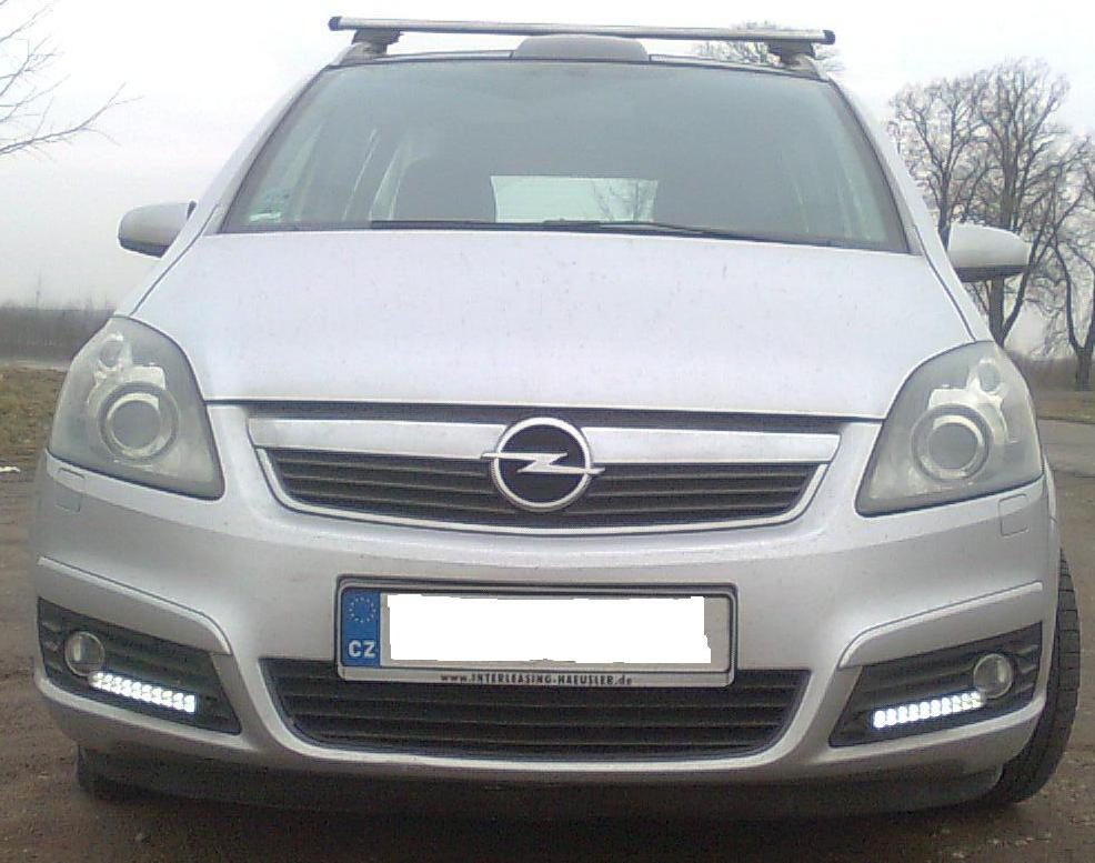

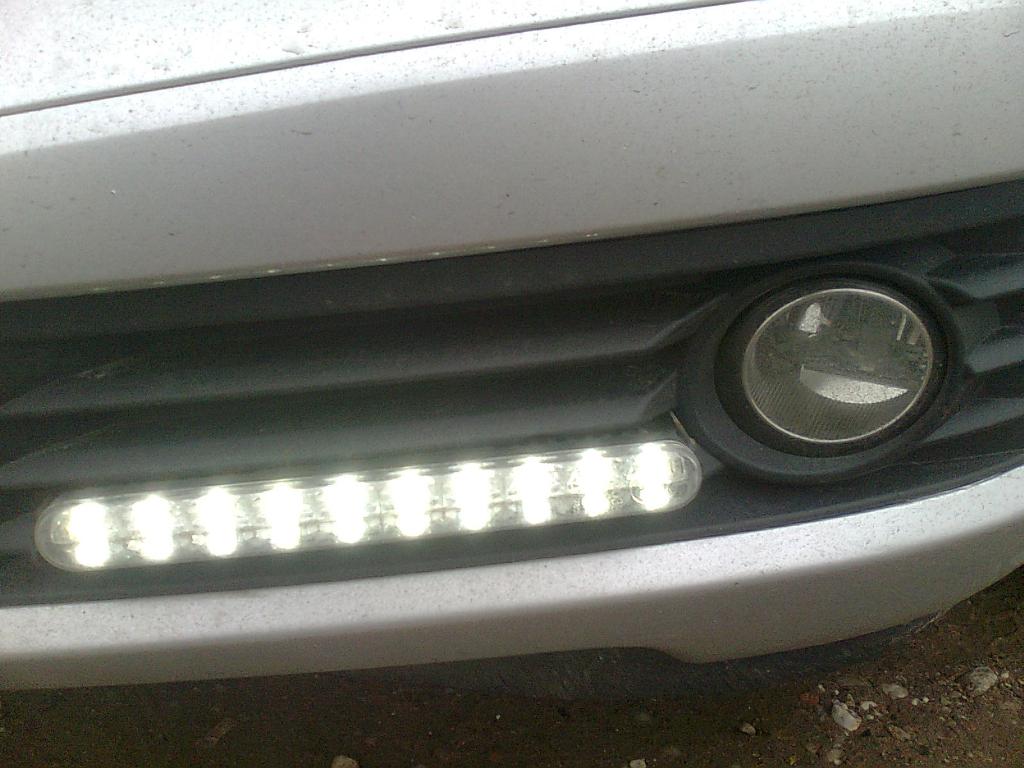

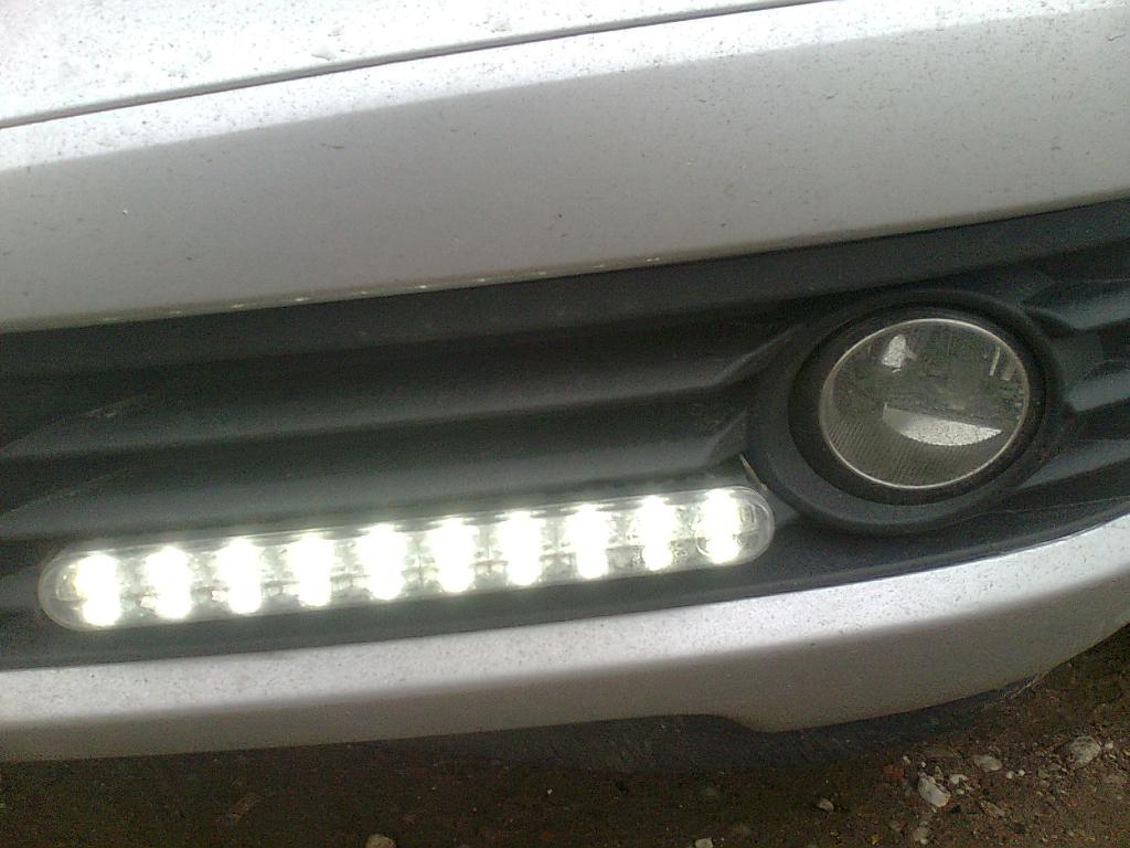

Ja mam denni sviceni vyreseny dvame ledpasky nad mlhovkami........ az bude auto omyty dodam foto.....docela ji to slusi, rozsiruje ji to opticky, ale nevim jaky tvar otvoru v narazniku ma astra, do zafiry po faceliftu uz by se to davalo tezko:) byla to fuska najit kudy vyvist drat k napajeni :)

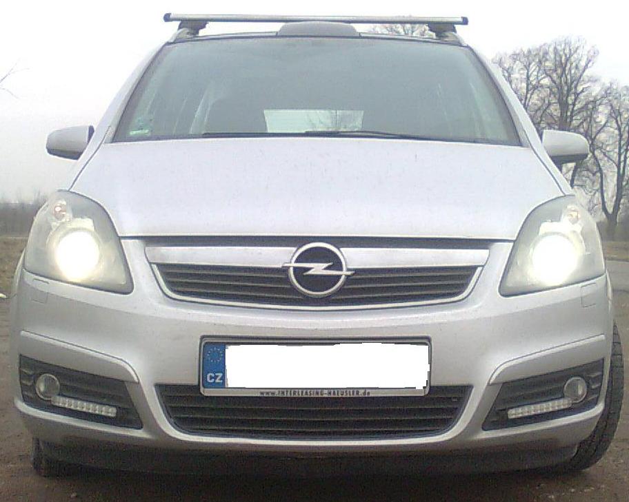

No me to po rozsviceni svetel sviti porad ale jen tlumene..... nejako to s AFLkama bylo slozity a nechtelo se to resit :D ale vubec to nevadi.... byste neverili jak jen kvuli tem paskum na vas lidi koukaj ja ti to zitra vyfotim teda bude to jen mobilem fotak tu momentalne nemam aby si videl jak to vypada sice mas astru ale snad to nebude zase takovy rozdil.
Tady jsou ty fotky (je to z mobilu tak sry za kvalitu a nemyty auto :D)

Jeste bych dodal, to ze nesviti ty diody pri rozvicenych svetlech je ten ze motor jede na volnobeh jinak trosicku svitej nevim proc to tak je :) a vrtat uz se v tom taky nebudu :D
