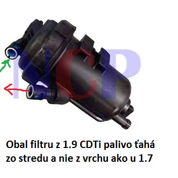

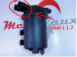

Naše 1.7 ISUZU maju debilne vyriesene tahanie paliva z neho do cerpadla. Je to z vrchu. Kdezto u 1.9 palivo priteka sice z vrchu ale do cerpadla uz je to zo stredu obalu. Prikladam aj obrazky. Tako sa to da vyriesit len treba uchytit obal z 1,9 do 1.7 ale myslim ze to za to stoji ako pocuvat ten neprijemny vrzgavy zvuk. Vdaka clenovi ..szmic na polskom opel fore... Ide sa na to!!!!

Takže problém toho neprijemneho zvuku je naozaj v palivovom filtre respektive v jeho obale.

Tak ho jenom vytoč, aby nahoře nevznikala vzduchová bublina máš klid.

Ako myslíš vytočiť?? Definuj presnejšie
Bol som dnes v Opli a mechanik mi vravel, že jeden týpek sa snažil pritiahnuť ten dekel obalu ale až tak, že mu celý obal praskol. To poteší...

No jestli to nějak půjde, tak pootočit celé to pouzdro s filtrem, aby ta bublina nahoře co se tvoří byla někde mimo nasávání od hadice nafty.

Foto vrchní víko.Nenapadne někoho něco jiného než měnit celý obal?

Dandys -->> Je tam možnosť nejak to utesniť aby sa tam nedostával vzduch?

Nemyslím si, že se tem někde podsává vzduch. Těsné to bude dobře, ale v každé kapalině jsou částečky vzduchu a ten filtr je prostě oddělí a protože jsou ty vývody nahoře, tak se to bije s těma bublinkama které se tam tvoří.

Verím, že to už čoskoro vyriešime a zbavíme sa toho pazvuku. Aktívne komunikujem s členom čo to poriešil... Nechce sa mi moc meniť celý obal filtru a hadice tak hľadame niečo čo zaberie...
