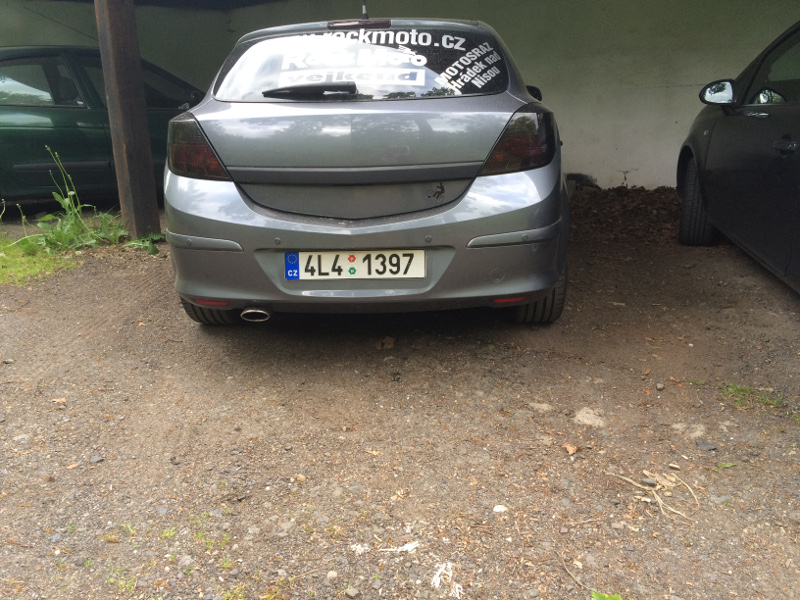

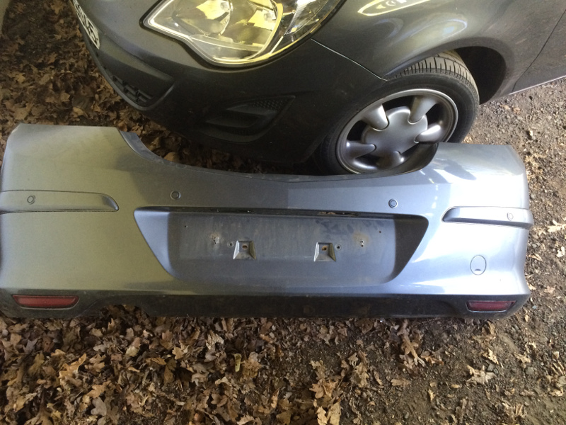

Tak jsem opět trochu zainvestoval do auta a pořídil si parkovací senzory od společnosti Jablotron :-)
Jak jsem se dočetl tady na foru + jsem našel nějaké "návody" na youtube, tak Opely mají z vnitřní strany takové terčíky na přesnou polohu senzoru ( které jsem samozřejmě při montáži využil ).
Práce mi trvala cca 1,5 - 2 hodiny. Senzory fungují, i když mají lehké spoždění a u GTCčka jsou pro mě vítaným pomocníkem :)
Jinak při demontáži jsem zjistil, že zadní světla se stejně musejí sundat, protože pod nimy je nárazník zacvaklý ;)

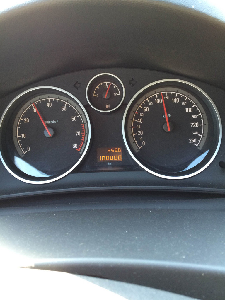

Ahoj,

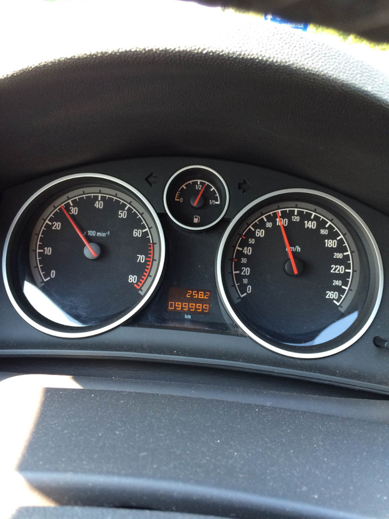

Tak jsem dneska se svojí Astřičkou překonal hranici 100000km :D
a 100 000 km :)
a 100 000 km :)
99 999 :)
99 999 :)

Příspěvek od jakubino »
.. nesvitis :D !!

jakubino píše:.. nesvitis :D !!
Ale jo, svítím :-D jen se nerozsvítí kontrolka na přístrojovce :-D

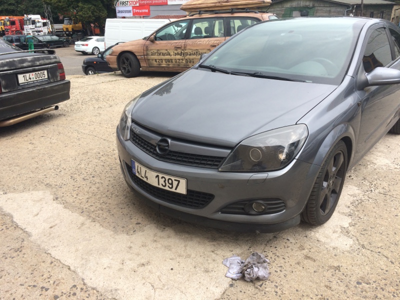

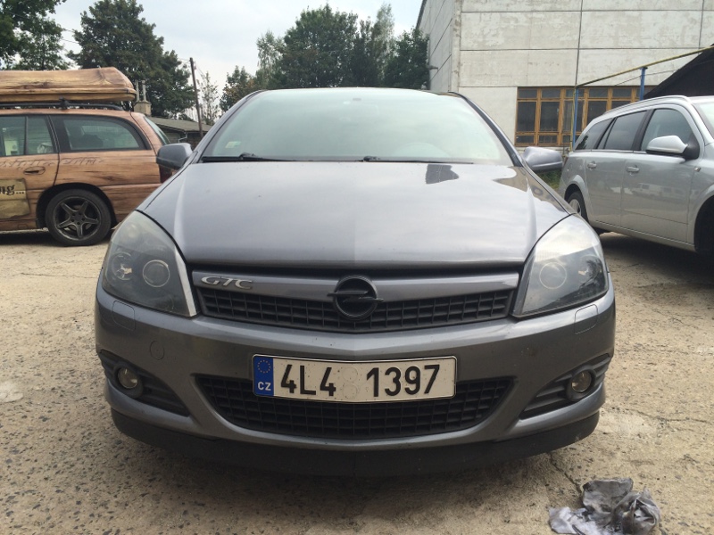

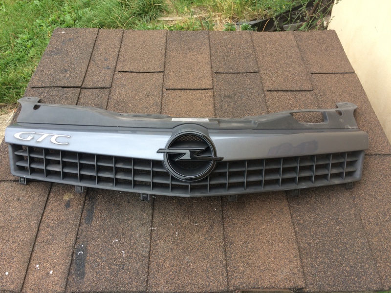

Tak jsem po 2 letech vyměnil přední masku na autě.
Tentokrát je tam zpět original maska, ale s malinkými úpravami.
Znak jsem nechal stříknout do černa a zbytek do barvy auta + s nápisem GTC na straně ( airbrush )
Jak to vypadá můžete posoudit sami :-)

to sou origo světlomety?

power2 píše:to sou origo světlomety?
ano jsou, akorát ty chromový kroužky jsou stříklý na černo ;)

Tys Piviito mel rozlepene svetla a vnitrky myslis to tak? ze si ty chromove krouzky strikl na cerno???????

čau ahoj, ahoj čau,
jj, měl jsem rozlepený světla ( oddělený čirou přední část od té zadní černé), ten vnitřek světel je jenom nacvaklý do toho zadního plastu, takže to po rozlepení jde celkem v pohodě rozdělat a ty chromový kroužky tam jsou taky nacvaklý, takže s plochym šroubováčkem se dají v pohodě rozdělat :)
s tím rozlepením je ale hrozná pakárna, i když jsme to nějak stihli za dopoledne ve dvou..
