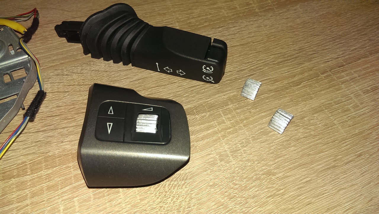

Pěkná práce. Zčehos použil gumu na nalepení? Čim je to nalepeny.Bude to zajímat více lidí.
stanomata
Příspěvky: 522
Bydliště: SENEC /SR/
Re: Ovládání na volantu. Je možná výměna gumiček?
Příspěvek od stanomata »
-polo koliesko zbavené pôvodnej gumy a obrusene pre prípravu 1mm hrubej tvrdenej gumy z obalu
-odmastene Izopropylom a lepené sekundovým gélovým Loctite

Takže tlačítka sa dajú prehodiť aj z takata-petri na dalphimetal iba tie krytky nie ? či ako to je ? :?

Podla toho že asi všetko bude pasovať okrem spodnej krytky :x kvoli nej som to cele kupoval a práve ona nepasuje

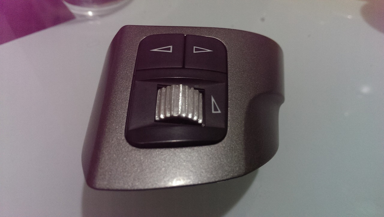

broušený hliník
Neboli od toho ruka, kdyz to tlacitko zmacknes? Dal bych to do cerny aspon. 8-)

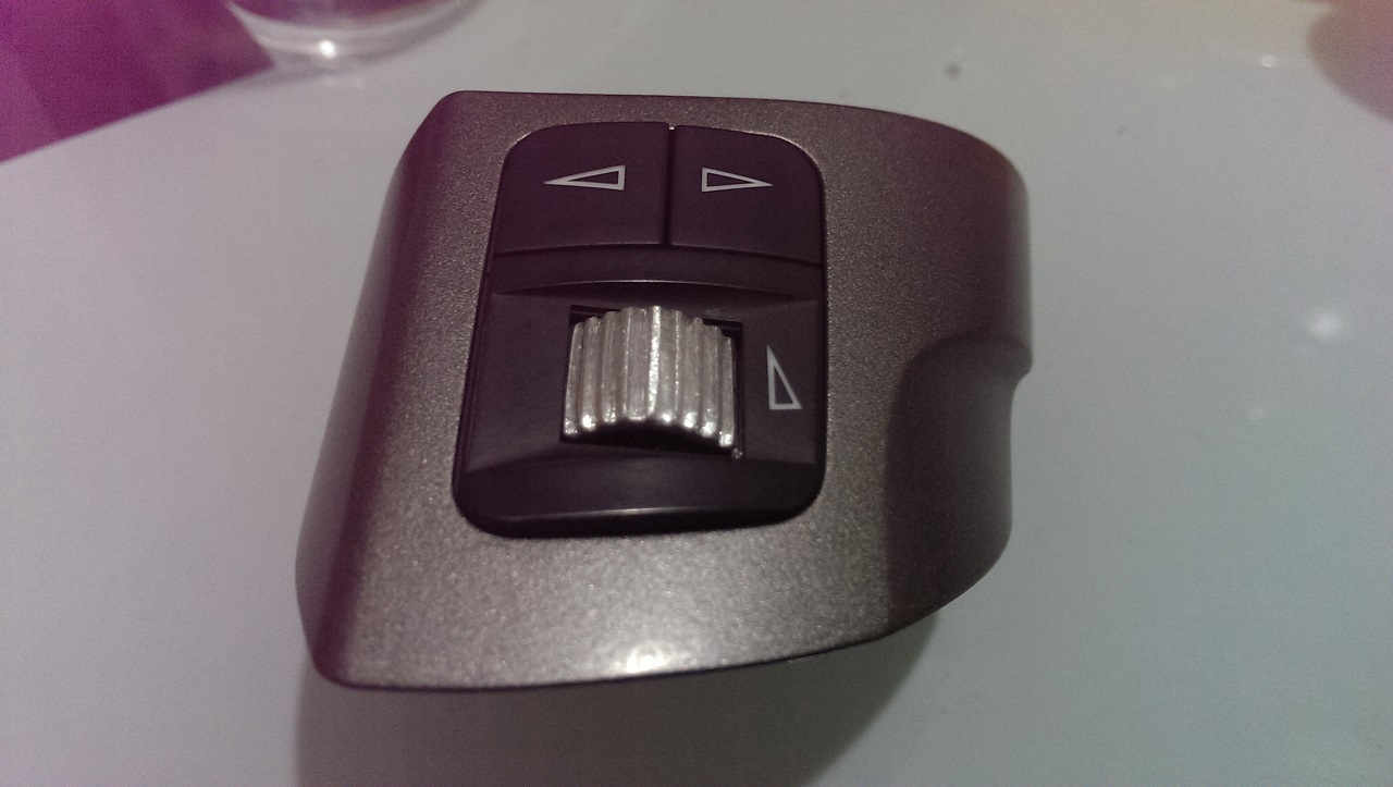

Myslim ze technika a material co urobil Stanomata nema chybu :lol: Je to TOP !!!!
Tie hlinnikove niesu zle tiez, ale asi je to pracnejsie na vyrobu a aj drahsie. Urcite by som to strekol na cierno ale tiez super napad 8-)

no bolet to nebolí je to spíš drsné, což je dobré pač cítíte, že jste provedli otáčku. podle mě je to dost dobré, guma přeci jen klouže. Zítra na to dám černou a uvidím jak to bude vypadat.

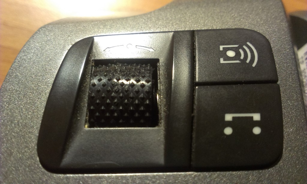

Saidly nic vzlom, mas to dobre ale asi nepoznas tu gumu alebo ten obal. Mam tie ovladace doma a skusal som vselijak,vselico je to o dost lepsie ako origo, tie sami dost smykaju. Ak bude cas to vymenim( origo za neorigo ). Inak vlastnim aj presne ten obal, s ktoreho je to robene je to, pecka ....... :lol:
