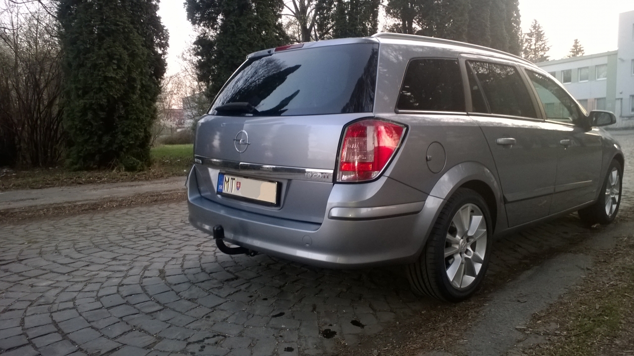

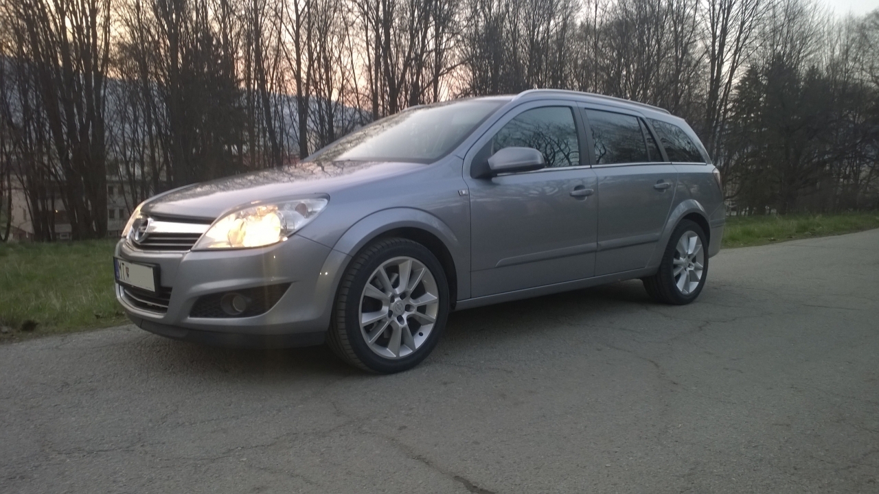

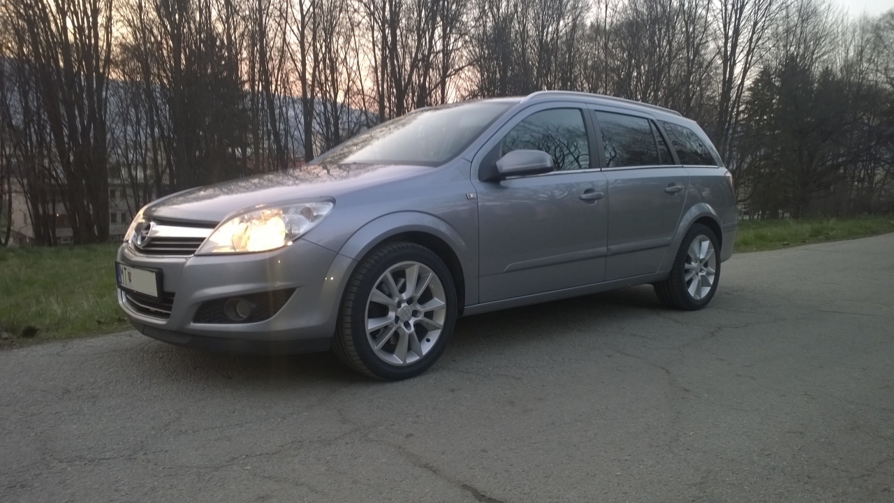

Tak cez vikend prezute,pripraveny na sezonu :)
keď bude čas pridam lepšie foto

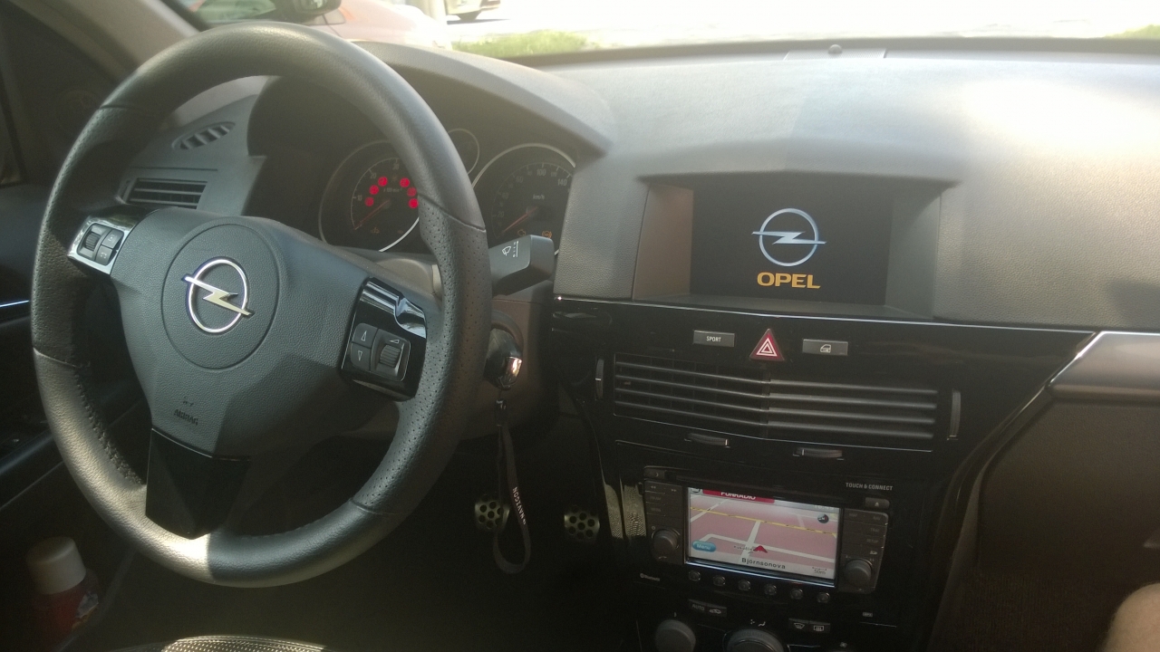

Tak posledná zmena na Astre-potom už iba samotná výmena Astry:) Takže mame nove rádio Touch & Connect a CID. Mal som CDC40 Opera ta hrala o dačo lepšie ako Touch & Connect -ale nemožno mať všetko (to bude hádam v ďalšom aute :) ) CID je tam zatiaľ viac menej zbytoční tak možno pôjde von ešte uvidíme.

CID => cuvacia kamera ;) Aky mas ident? KS, BN, alebo BG?

Pekne. Už si tam ten CID nechaj keď si do toho investoval čas. A možno tam zase ešte niečo pridáš. Ináč tá Opera hrá naozaj pekne :-)

Ident mám BN.Tak o tej kamere som rozmýšľal, ale to už nechcem moc investovať ,najmä keď uvažujem nad výmenou auta :? Na CID-e viem nastaviť aj zložku nastavenie(čas ,...) takže sa dá využívať aj s Touch & Connect. Lenže ja mam aj MKJ a tam musím mat povolene UHP. Takže zložka nastavenie sa už nezobrazuje.Ale to zase nieje problém-aspoň pre mňa
Tak som rad že si spokojný s Operou. Touch & Connect hra asi trošku horšie ako Opera. Ale lepšie ako CD 30 MP3 a aj CD70 navi, DVD90 Navi som nemal možnosť porovnať.

Ten CID vyzera mega. Ja som tiez chcel dat do auta, ale okrem toho, ze to je pekne by mi to neprinieslo vobec nic za vela penazi :(

Toto som riesil s Pepikom a pre ovladanie MKJ staci mat zalozku nastavenia bez UHP. Zalozka UHP sluzi len ako skratka pre zobrazenie hodnot (nanestastie CID BN ma bug, ze ked sa aktivuje UHP, tak sa strati zalozka nastaveni), podstatne je mat akukolvek zalozku, aby sa zmenili funkcie tlacitok na volante a tym padom sa dalo pohybovat v menu MKJ (bez zalozky sa menu otvori, avsak neda sa v nom pohybovat). Nahodou si to bez zalozky UHP netestoval? Lebo ja sa chystam vyuzit moj CID na parkovaciu kameru v spojeni s MVK02.

No dnes som to skúšal a ide to aj bez zložky UHP .Takže mam MKJ aj zložku nastavenie.
