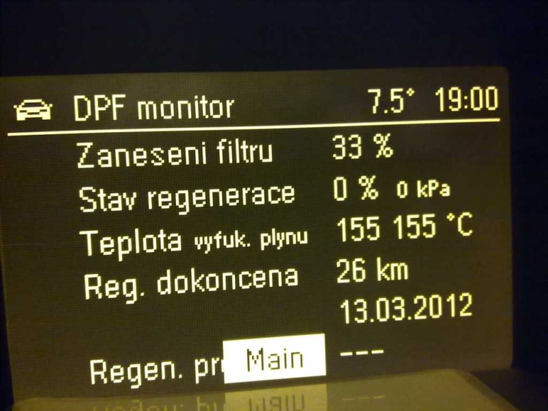

No tak dnes som si konečne nainštaľoval MKJ, milo ma to prekvapilo. Naskočilo to bez problémov. Ostal som však trochu šokovaný. Minulý týždeň, keď som bol v servise nastaviť displej mal som najazdených 45 km od poslednej regenerácie a saturáciu filtra 41 % . Dnes však saturácia bola už 70% a to som prešiel iba ďalších 30 km , a po prejdení 15km /5 x štartovanie – odchod zo servisu do práce, potom na nákupy a domov a saturácia je už 79 % t. zn na tých 15 km sa zaniesol filter 9 % . Pripadá mi to akoby som jazdil na močovku a nie na naftu .

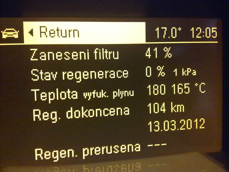

Tak dnes mi proběhla regenerace poprvé s MKJ a to po 365km, samozřejmě těsně před příjezdem do cíle a tak šup na malou projížďku. Regenerace mi začala na 90% zanesení a ukončila se na 30%, viz foto. Asi po hodině jsem jel domu ještě s jednou zastávkou, teplota motoru na začátku byla 63st. a po příjezdu domů cca 20km se filtr zanesl o 3%. Není mi jasné z čeho se zanesení filtru vypočítává, předpokládám, že jen z nějakého matematického modelu, pokud by to tak bylo, tak mi z toho vyplývá, že při zanesení filtru na 90% ujedu cca 400km, nemají v tom matematickém modelu v opelu chybu???.
Jinak ještě jednu zkušenost, jak psal Imko, že se mu po 15km zanesl filtr o 9%, tak to se mi taky stává. Když jedu do práce cca 21km z toho 11km město tak mi zanesení naroste o 8 až 10%, myslím si, že je to způsobeno tím, že nyní v zimě auto větší část jízdy jede ze studeným motorem, tím pádem více „kouří“. No brzy pojedu na 1.garančku, tak se optám, zda není nějaký nový soft ŘJ, protože regenerovat po 400km je každopádně opruz. Jsem zvědavý, jak bude regenerace probíhat v létě na delší štrece po dálnici do Chorvatska, jestli pak se dostanu s regenerací na 1000km?
Edit 18.3.-stav zanesení filtru po 104km je 41%

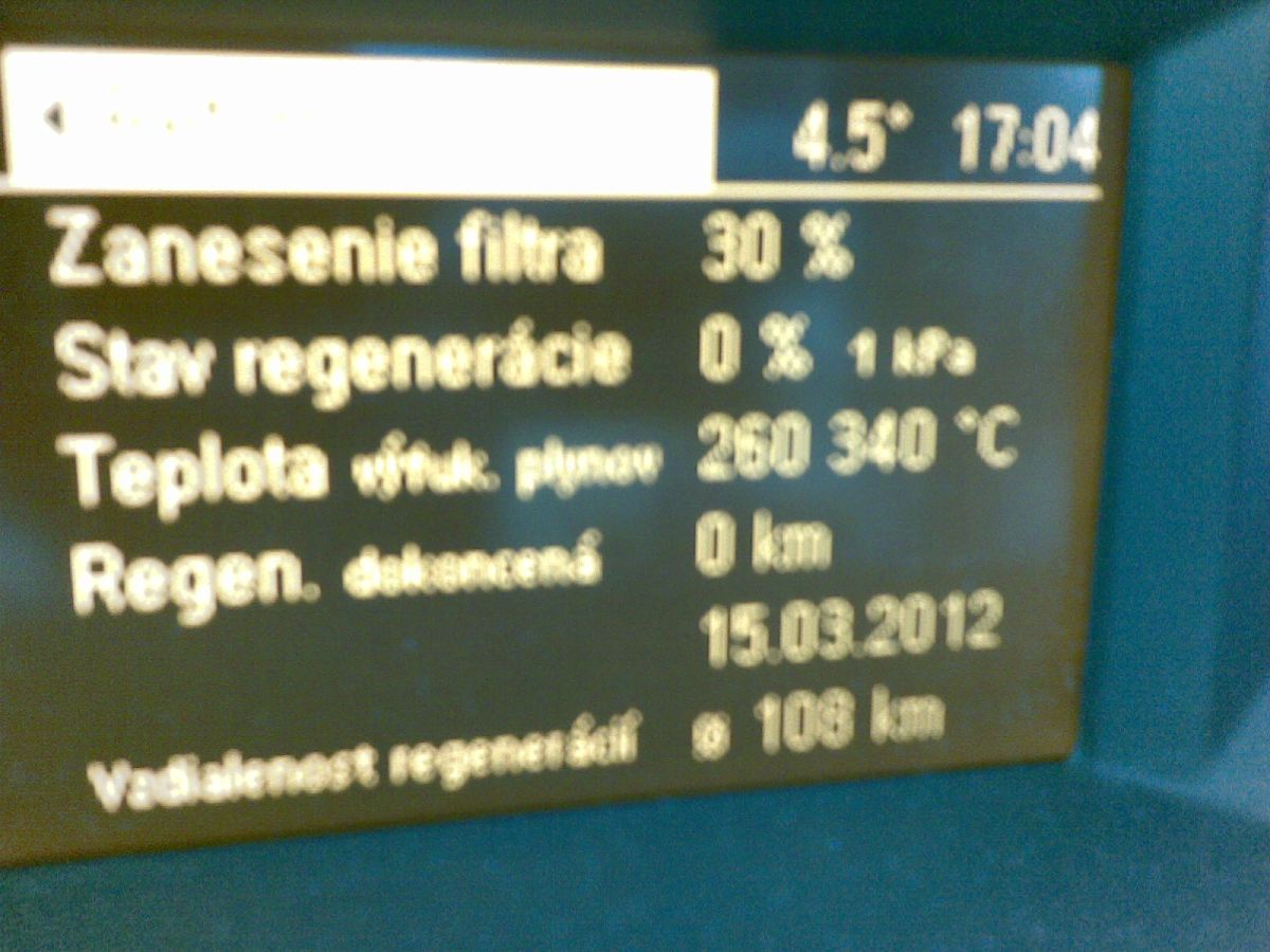

Dnes mi prvýkrát prebehla regenerácia DPF s MKJ, nie ako u matesma, ale po 108km. Samozrejme, že po príchode domov, takže znovu najskôr vypáliť (prechádzka cca 10 km tam aj späť) a potom sa vrátiť domov.
Začiatok vypaľovania začal na 90 % ( predvídal som to už vopred, pretože sa veľmi rýchlo začala zvyšovať teplota výfukových plynov) a pri dosiahnutí cca 585 stupňov začal proces regenerácie. Po ukončení regenerácie saturácia filtra na 30%. Po príchode domov , prejdených 5 km saturácia filtra 31%. Čiže keď to tak prepočítam, vychádza mi pri rozmedzí vypaľovania na 60 % (rozmedzie medzi 30 % až 90% saturácie) tak na 300 km pri zahriatom motore. Takže tu niekde je chyba v programe. Pripadá mi to akoby nastavenie regenerácie bolo vytvorené modelovo a to určité percento na určitý počet prejdených kilometrov ovplyvnené ešte napr. teplotou motora resp. počtom štartov.
Prikladám niekoľko snímkov, nie sú celkom dobre zaostrené, pretože sú robené mobilom a počas jazdy za pomoci syna.

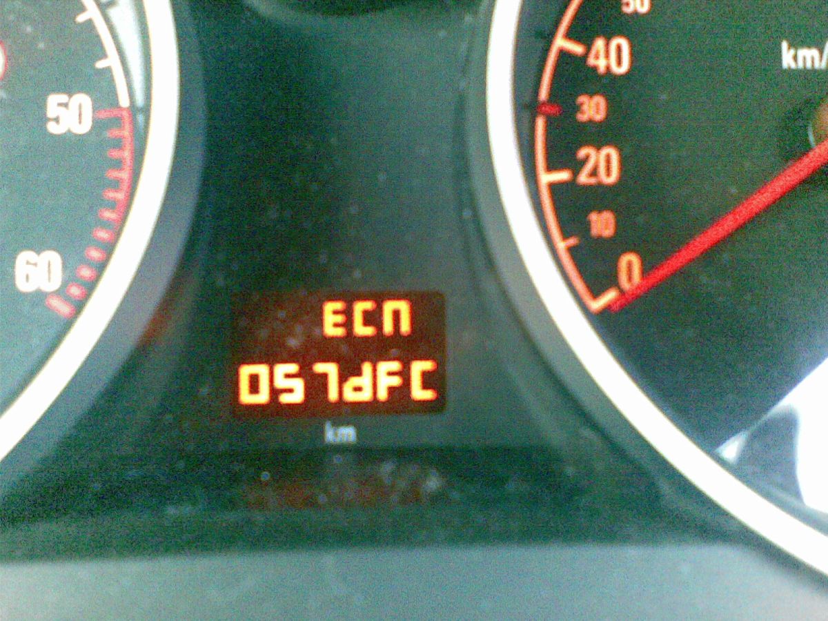

Prikladám ešte jeden záber:
