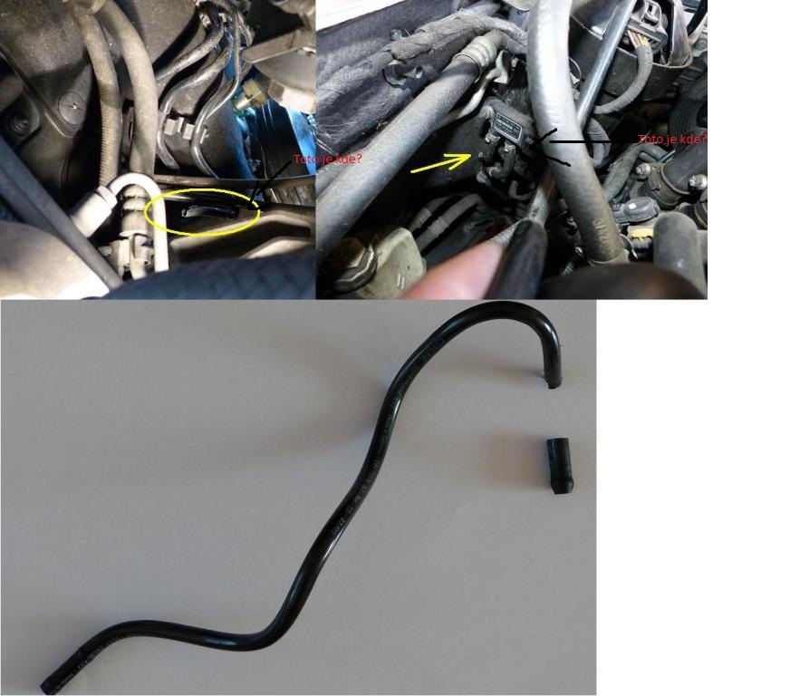

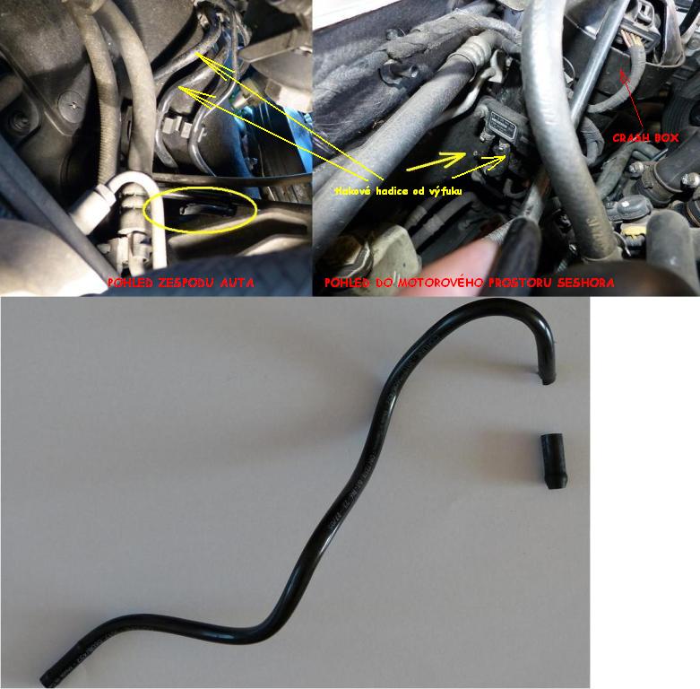

RE Bracho90: víš kde máš naftový filtr? Při pohledu do motoru je na jeho levé straně (na crash boxu) přimontován tlakový spínač. Je vidět na obrázku č.2 s kabelovým svazkem. Od tohoto čidla jdou dvě plastové trubky směrem dolu k výfuku. Zkontroluj si obě, 100% jedna z nich bude zlomená, prasklá nebo úplně utržená.

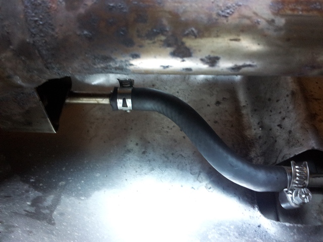

Diky moc,chalani pomohli ste,tu su fotky...
Tu je ten spodok od vyfuku,tam do bolo pri tom spoji prasknute,dufam ze v baumaxe zozenem taku hadicku a svorky :)

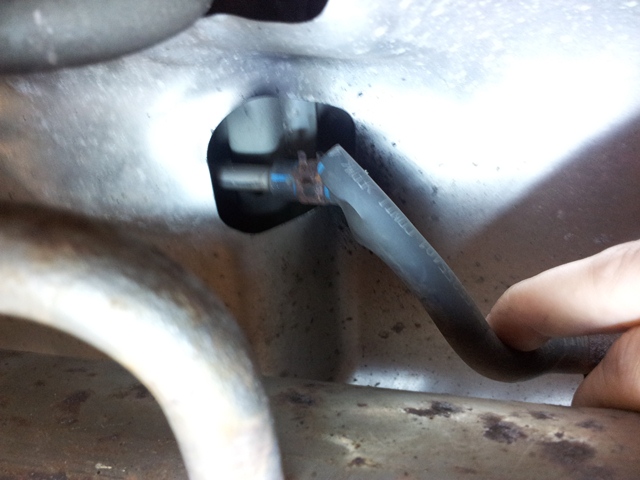

Sorry nie ten obrazok som tam cel dat ale tento.
Tento
Tento

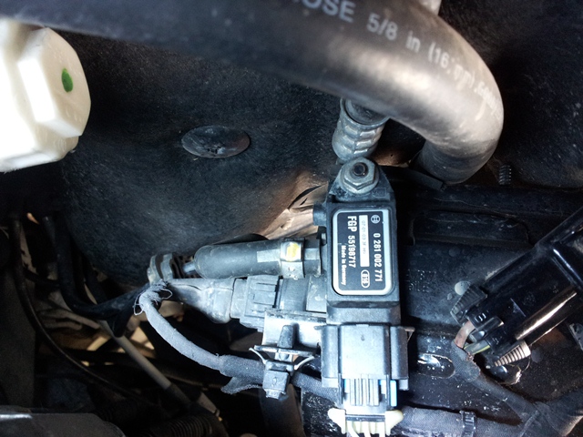

a Tu je fotka s toho crash filtra tam mam len jednu hadicku ale vyzera to tak ze tam ma byt len 1 hadicka,ta druha nvm,prosim poradte este ci je to takto okey,s jednou hadickou :D Ak je to samozrejme ono,ale ine som tam nenasiel.

Prosim vas vysvetlite mi ten obrazok?teraz som bol u mechanika.zmazal zavadu a zasa mu ukazalo zavadu naspet.tak neviem kontrolka zatial nesvieti ale zavada tam je.a ma tam ukazovat neaky tlak v kp a stale je tam minus 2
