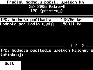

Příspěvek od tosam »
TAKHLE VYPADÁ VÝPIS Z DIAGNOSTIKY. ROZDÍL KM TACHO / ECU MOTORU
