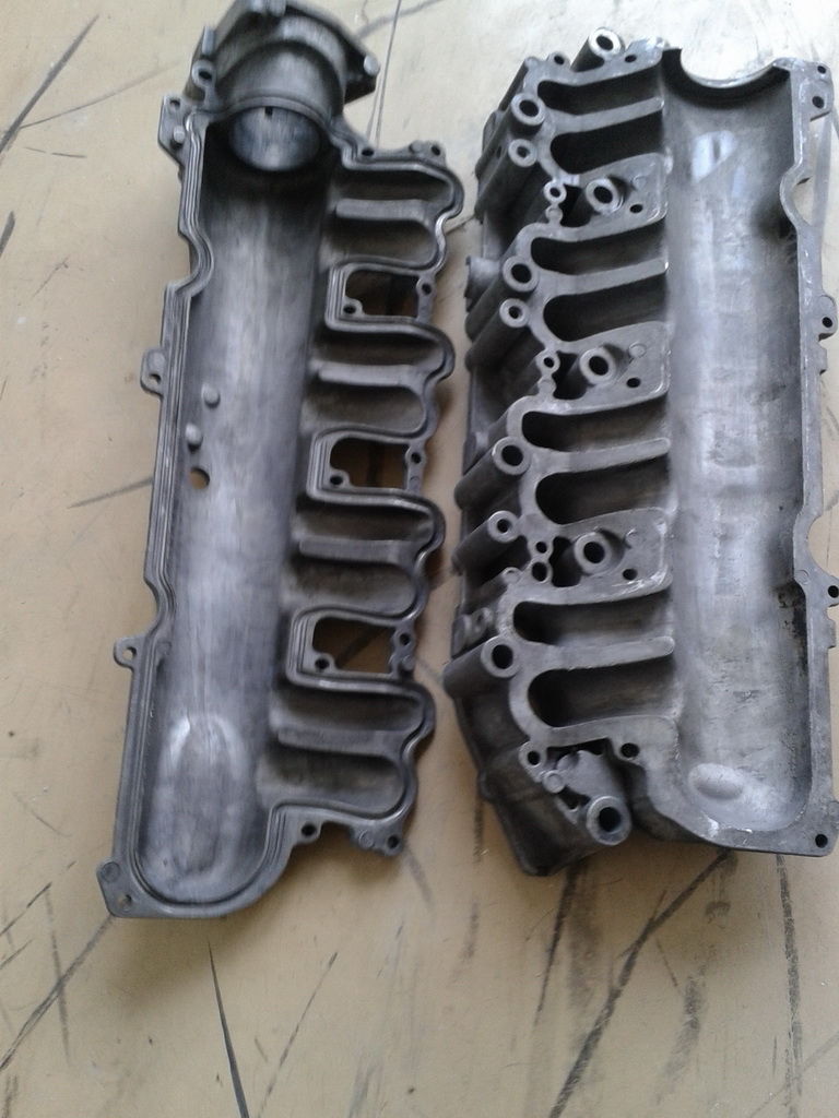

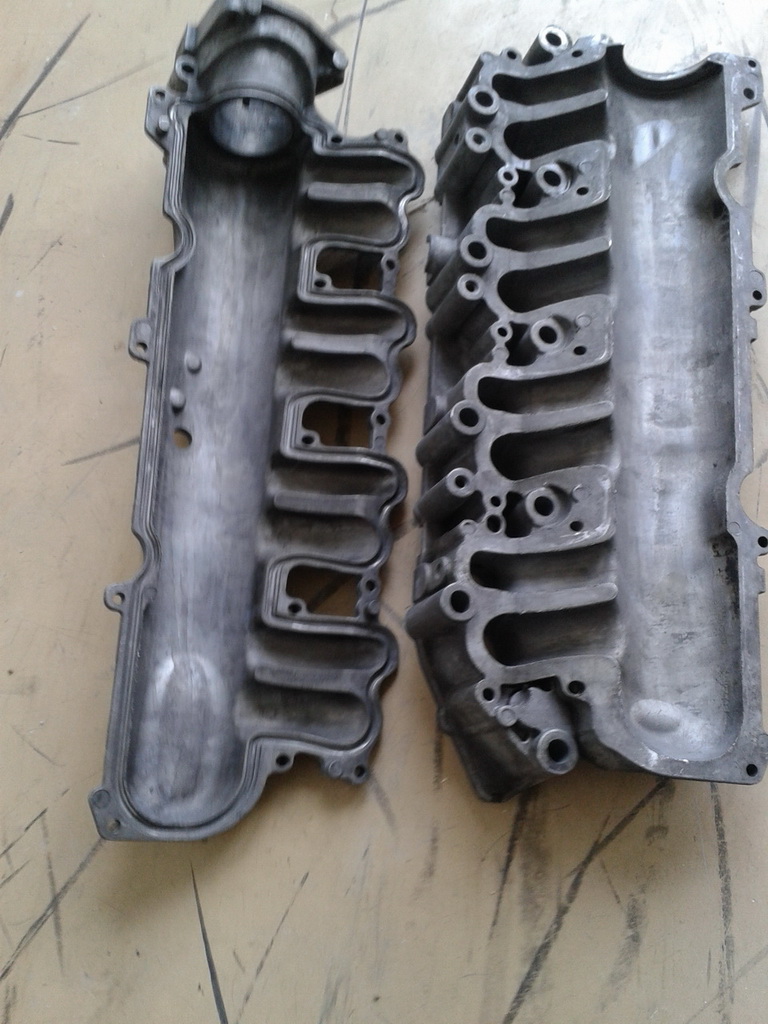

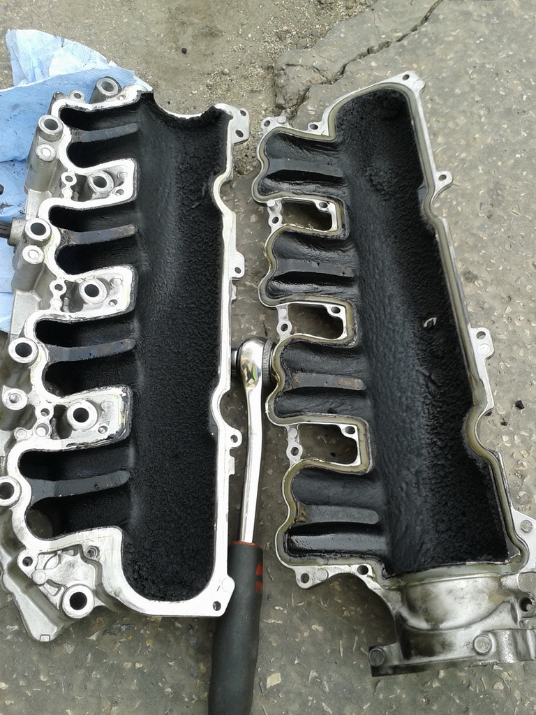

Re: tiahlo na sacom potrubi
Tak dnes prebiehalo čistenie:

Ináč, nechcem byť prorokom (pre ostatných) ale to sanie je modifikované, takže muselo byť pred tým ako som ho kúpil menené. S toho vyplýva že nič nieje večné :mrgreen:
