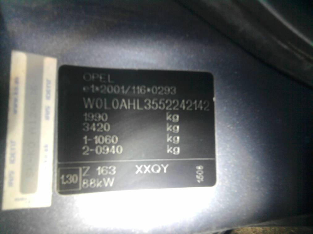

Ve výpisu VIN je to po kódem K13 - používá se s filtrem pevných částic ve výfukovém systému
Nebo jak píše Jakub, na štítku u dveří spolujezdce v rámečku je 0,5 (viz zde v rámečku je 1,30).

super, to jste me potesili. a ta 88kw bez dpf teda existuje? na fb opel klubu mi radili, at to neresim a po koupi vykucham, coz nechci, protoze na stk bych to musel pokazde vratit a prehravat software a neda se s tim jet do nemecka, kde pry po tom jdou. pokud to jde, tak se snazim jit podctivou cestou.
Re: Odlučovač pevných částic
Ano existuje 88kW bez DPF, na štítku je konkrétně motor Z19DTJ (16ti ventil bez DPF). Existuje také motor 88kW bez DPF Z19DT (8 ventil).
Nevím ale zda třeba později v průběhu výroby nebyly DPF dosazovány i u těchto motorů, proto se informovat přímo dle štítku nebo VIN.
