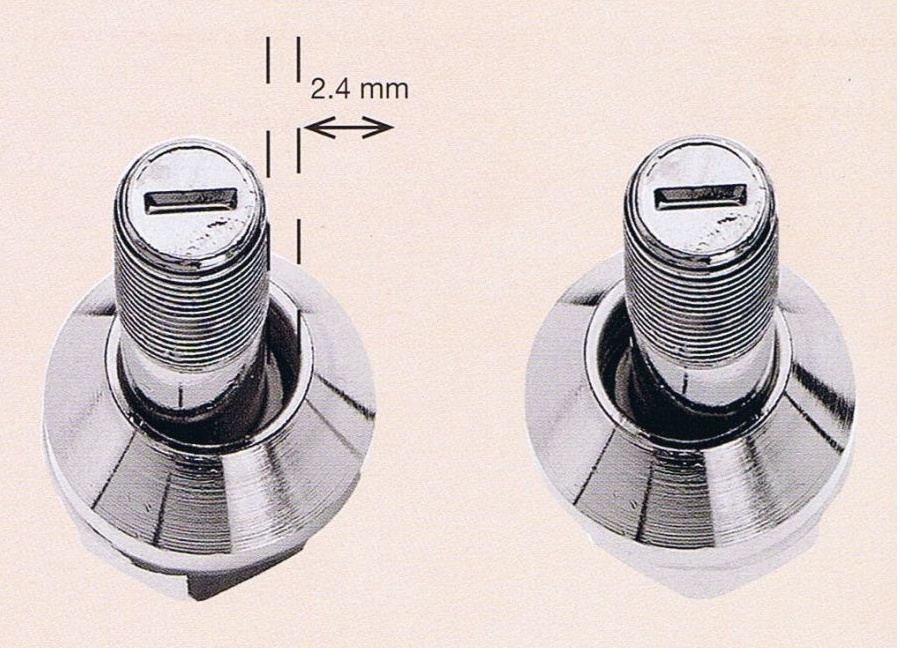

Pre Adriano2: Ja mam tiez RSW disky od minulej jari s tzv. plavajucimi skrutkami to znamena ze kuzel skrutky nie je na pevno ale je tzv.plavajuci a dokaze vymedzit minimalne vole cize pozadovane 2mm! Ked tie skrutky podotahujes samo si to nastavi presnu polohu a od jari do jesene ani neviem ze ich tam mam a dokonca som si kupil tzv. poistne plavajuce skrutky s ktorymi tiez nie je absolutne ziadny problem! Tak sa nemusis nicoho obavat! Najazdene zhruba 20tis. km a ziadny problem s nimi nebol!
P.S. ked to budes prehadozat ster skrutky si odloz lebo hentie plavajuce ti nebudu pasovat:)

našel jsem si teď, jak ty plovoucí šrouby vypadají a já bych do toho teda nešel. kola jsou na autě z hlediska bezpečnosti to nejdůležitější a tohle mě přijde jako slušnej bazmek. možná to je vyzkoušený, možná to funguje, ale já tomu nevěřím. pánové, máte odvahu...

emvee píše:našel jsem si teď, jak ty plovoucí šrouby vypadají a já bych do toho teda nešel.
to je úplně v pohodě, důležitý je zachovat středovou díru, ale ne plastovým ani jiným kroužkem, prostě origo rozměr díry...

No jak by se na to koukal pojišťovák při případné nehodě, se vyloženě bojím domyslet :?:

No ja vam nechcem do toho kecat ved je to kazdeho vec co si da na svoje auto ale najskor si troska pozrite na co su vlastne tie skrutky!Ak si niekto mysli ze pri brzdeni alebo podobne sa koleso hybe v ramci tych voli ale plavajuce skrutky ked sa dotiahnu spravaju sa tak isto ako normalne ziadne pevnostne oslabene alebo hybanie pocas jazdy! Su len na vymedzenie roztece tot je vse!

Je to tak jak píše papak , důležitá je středová díra ( bez vymezovacích kroužků ) Ty šrouby jsou pak zatažené stejnou silou jako normální , akorát to sedlo uhne přesně na sedlo v disku .
