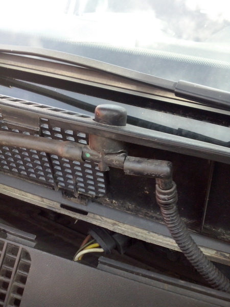

Tak som sa dnes rozhodol upgradovať zo "striekania" na "rozprašovanie"...trysky z insignie som kúpil v Opli Trenčín, pánko hneď vedel čo potrebujem,zašiel do skladu a bolo, 7,33 evri za oba kúsky,spokojný som odišiel...

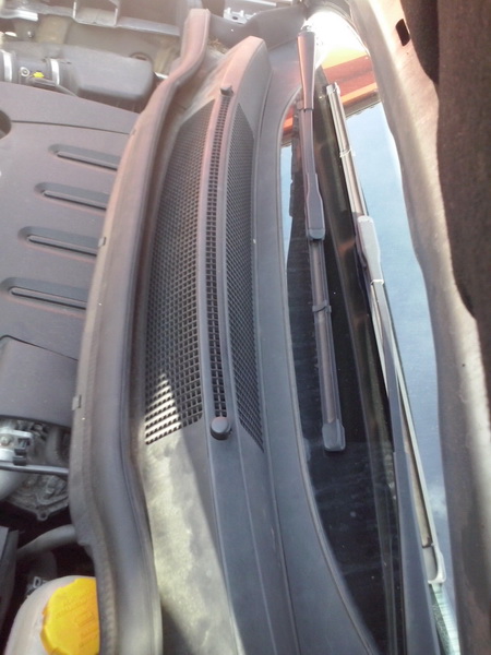

keď som otvoril motorový priestor a pozrel ako to rozoberiem,potešil som sa že to bude easy..aj tak bolo...prinášam moj fotonávod,keďže žiadny som tu nenašiel pre zafiru... :)
celý plast,kde sú uchytené trysky,mám pekne vykrojený od zbytku plastov, takže to bolo treba len vycvaknuť,pričom som použil len minimum hrubej sily,stačilo zatláčať prstami a vyskakovalo to skoro samo...

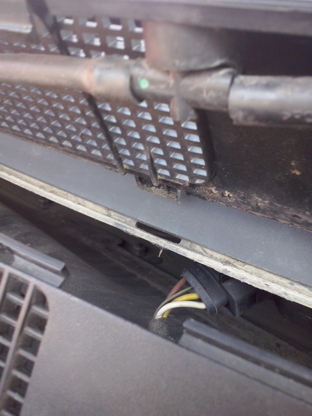

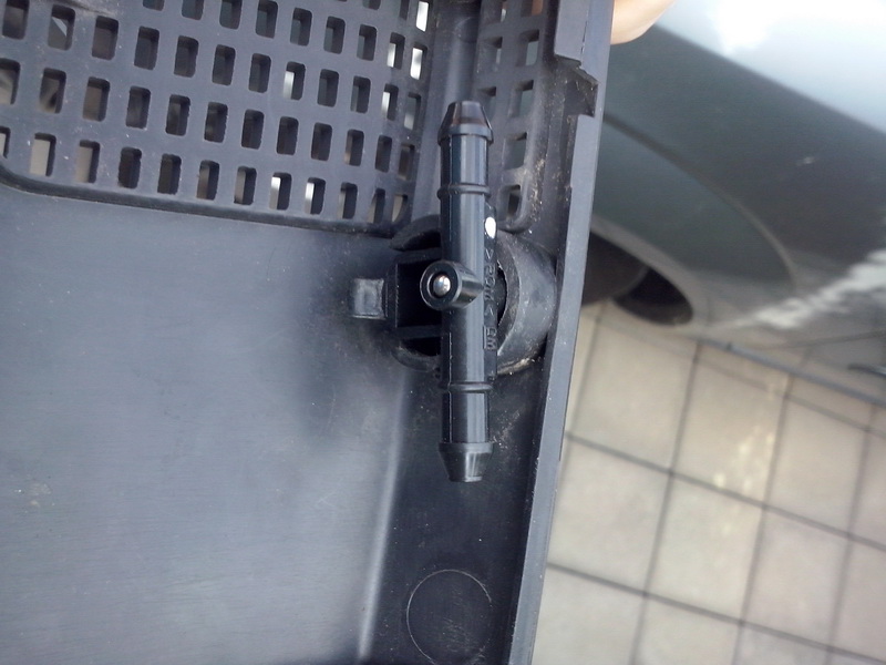

po odklopení plastu bolo treba vytiahnuť prívodnú hadičku,tá bola nasadená nacvakávacou spojkou ku tryske,odpojiť išla ľahko,ostatné spoje hadičky a trysky boli len nasucho,čiže guma šla dole trošku ťažšie,ale s trochou sily to šlo,guma vydrží :)...
pokračovanie nižšie...

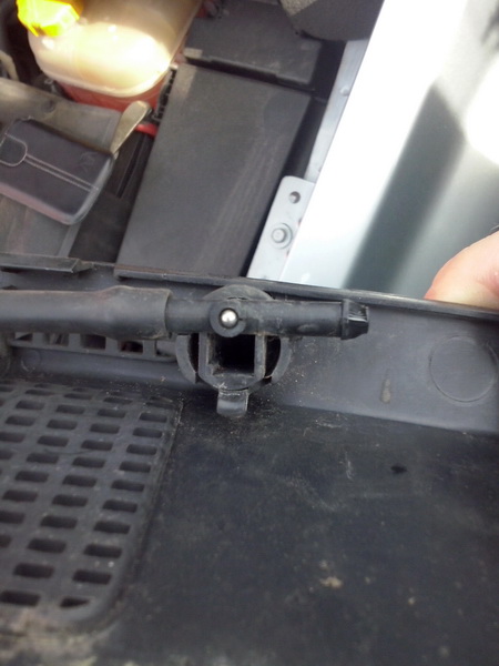

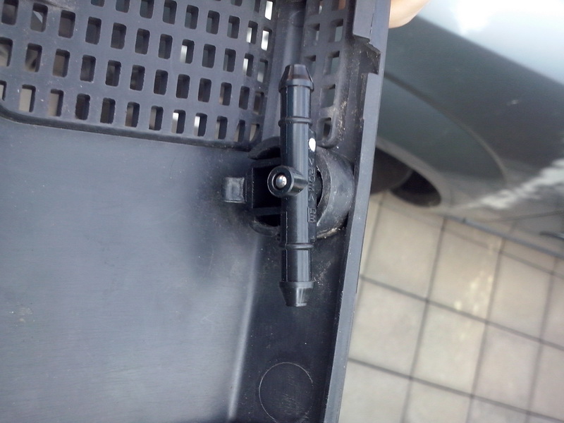

dostaneme krásne oddelené a ľahko prístupné trysky ostrekovačov...demontáž nie je nijak zložitá,poistný jazýček sa odklopí a tryska sa povytiahne tak aby jazýček nezapadol späť,následne za pomoci hrubej sily treba len trysku vyklepnúť von,netreba sa báť poškodenia plastu,nie je totiž ako...vloženie novej ide ľahko a presne zapadne do vytvarovaného miesta...
záver nižšie

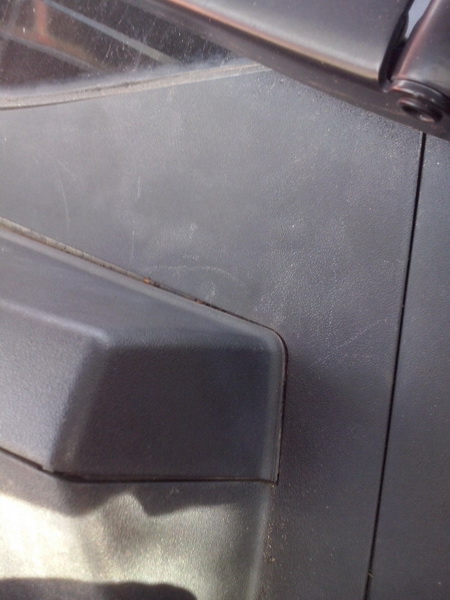

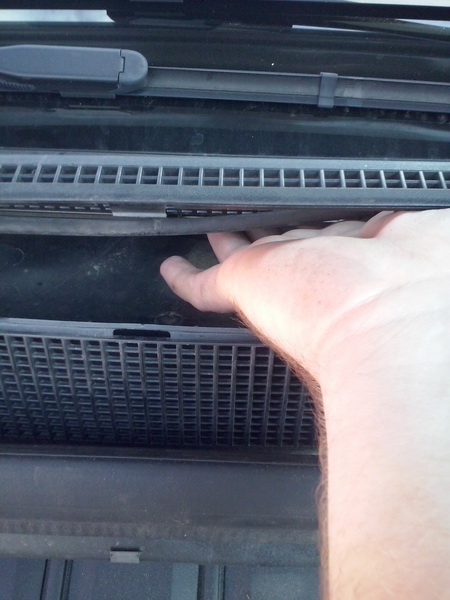

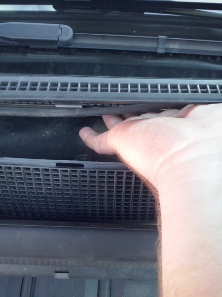

následnú montáž prevedieme tak že najskôr uchytávame plast v časti pod oknom, výstupky na plaste nastavíme do drážok v plaste pod oknom...
následné dopasovanie vykonáme tak že do medzery medzi plastami vopcháme jednu ruku (viď foto) a druhou rukou zvrchu zatlačíme na plast v mieste západky jednu po druhej,priestor na ruku tam je dobrý netreba sa báť zlomenia plastov,pekne sa dajú odtlačiť...
následne pozacvakáme všetky západky od strany motora,treba sa s tým trošku pohrať,predsalen je to plast,trošku uhýba...ale všetko ide pekne do seba...a výsledok..ako predtým

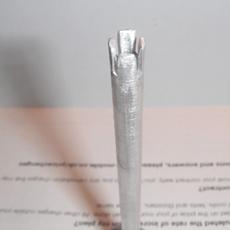

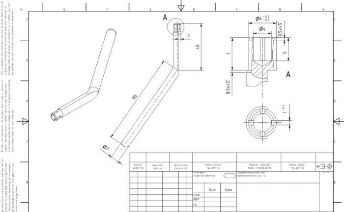

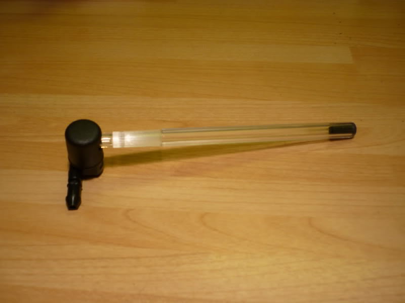

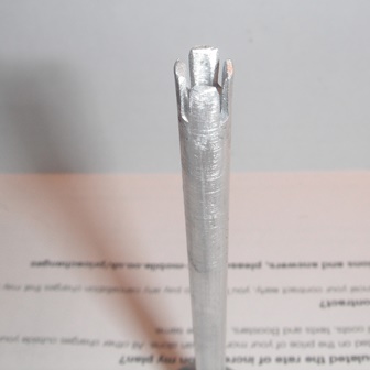

Jehlou bych to nedelal, existuje na to specialni nastroj, ten ale stoji raketu, ovsem cesky kutil zvladne vse :-) inspirace viz priloha...
Westler
Příspěvky: 907
Bydliště: CR - Morava
Re: POPIS::Nastavení trysek ostřikovače
Příspěvek od Westler »

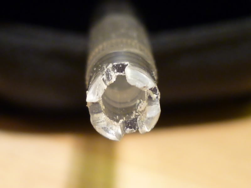

Jeste detail hrotu, jako zaklad muze poslouzit 6mm trubka nebo i propiska :mrgreen:
