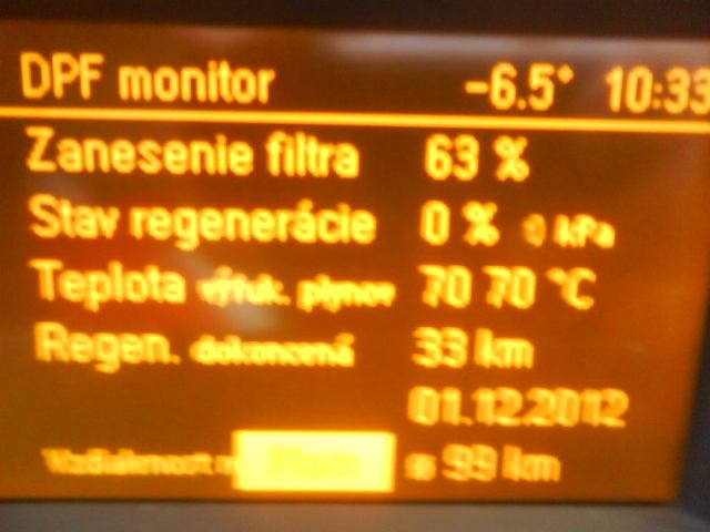

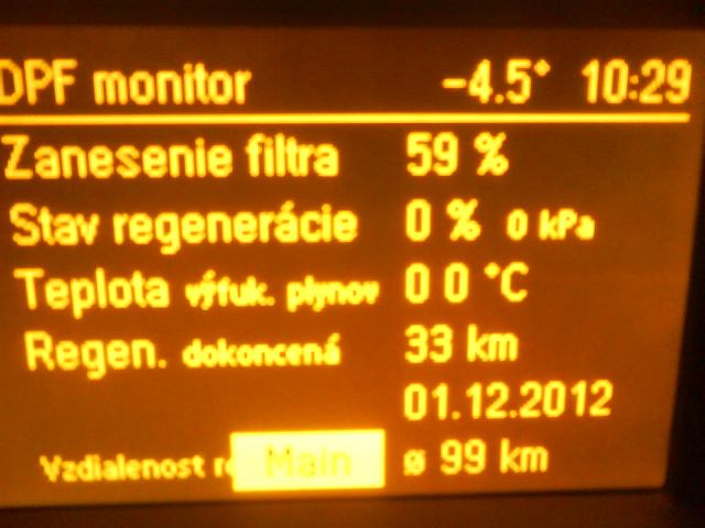

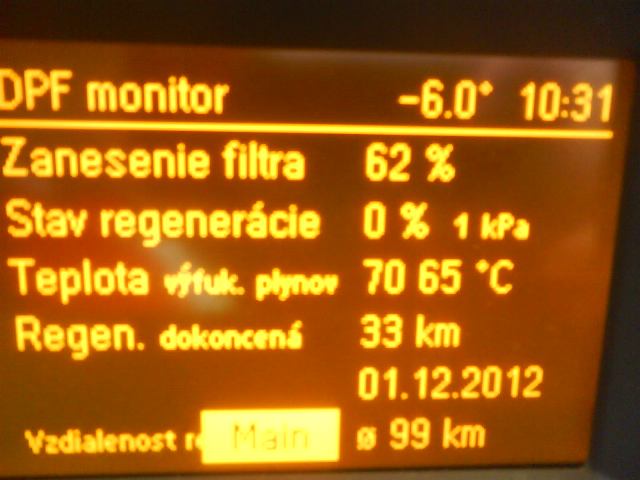

Podľa môjho názoru pravda ja asi taká , že regenerácie rieši počítač svojim programom a nie zanesenie filtra, ktoré by bolo ovládané tlakom. Dôkazom toho sú snímky, ktoré uvádzam dole. Od naštartovania auta, vybratie z garáže, vloženie potrebných vecí do auta a odchod z domu mi stúpne zanesenie DPF o 4% (na neutrále) a pri tom som neprešiel ani 1 km. Je to niečo otrasné pozerať na palubák ako naskakujú percentá. Momentálne je u mňa Opel najhoršia spoločnosť, ktorá svojim klientom znehodnocuje autá a pri problémoch sa len vyhovára, že všetko je v úplnom poriadku a nič poriadne nerieši.

Pre dôkaz, že som stál na mieste si stačí pozrieť km od regenerácie

Prepáč Roman, ale asi si nepochopil podstatu vecí. Môj problém nie je v tom, že mám filter a sťažujem sa na neho. DPF som mal už pri zakúpení auta. Asi Ti ušlo čo som spomínal viackrát, že problém nejakého častého vypaľovania filtra som do výmeny programu riadiacej jednotky ( o ktorý som nežiadal ) vôbec neriešil, pretože žiaden nebol. Takže porovnávam len to čo som kúpil a to čoho dôsledkom je zmena programu riadiacej jednotky. Tu sa vôbec nejedná o to či je filter v skutočnosti zanesený, pretože program riadiacej jednotky má jednoducho nastavené matematické načítavanie percent (podľa teploty, štartov a neviem ešte čoho ) bez ohľadu na stav zanesenia DPF. Keď 100% znamená nejaký celok nemôže byť niečo zanesené na 164 % ako som mal po zmene programu, alebo 113 % ako som mal pred nedávnom. Pritom som stále jazdil.
Za druhé : chcel by som ťa vidieť ,čo by si povedal ,keby sa Ti vypaľoval filter po nejakých 74 km ako som mal naposledy.
Ak si dobre čítal predchádzajúci príspevok, kde píšem, že mi dochádza k nárastu o 4 % už pri vybratí auta z garáže , bez ohľadu na to , že som niečo prešiel, čo je vlastne 1/15 toho čo dovoľuje program (30 - 90%) zisťíš , že tu nie je niečo v poriadku. To isté bolo keď kontrolovali auto v servise v októbri. Nič na aute nerobili, len počas kontroly niekoľkokrát naštartovali auto a zanesenie DPF mi do odchodu zo servisu stúplo o 4%. Prečo? Motor vôbec nebol nejako namáhaný, obyčajný neutrál. Nekupujem naftu niekde na družstvách, ale na značkových čerpačkách. Tu už nejde o žiadnu ekológiu, pretože čím viac sa vypaľuje filter tým viac nafty sa spotrebuje. Takže aká ekológia je v tomto prípade.

Tohle téma občas pročítám a vím o co jde. Zanesení 100% je stav při kterém se jednotky pokouší nejčastěji o regeneraci filtru (pokud nastanou podmínky, může se regenerace spouštět i dřív, třeba při 80%, záleží na SW). Není to tedy mezní hodnota zanesení filtru, ale určitá míra, protože pokud by to tak bylo, nebylo by možné vyjádřit číselně další zaplňování filtru, třeba u nedokončených (přerušených) regenerací. Jednotka se stále "učí" podle podmínek provozu, podle počtu startů, podle diferenciálního tlaku, podle množství vstřikovaného paliva...atd, jak často má spouštět regeneraci, tedy jak rychle připočítávat procenta zanesení DPF. Častá jízda s neohřátým motorem, tzn. krátké trasy, "šetření" motoru nízkými otáčkami (podtáčení) pro jednotku znamenají rychlejší výpočet zanesení filtru. U motorů 1.7 jednotky více zohledňují dif. tlak než u 1.9, kde jednotky při vysokém dif. tlaku nesmyslně zablokovaly regeneraci. SW těchto jednotek je tedy postaven tak, aby nedošlo k zaplnění filtru a následným problémům. Možná první verze SW nechaly jednotku počítat zanesení filtru delší dobu a tím mohly vznikat problémy, tak se rozhodli vývojáři dobu mezi regeneracemi zkrátit. Stejně tak to bylo i u SW EDC16C9 a EDC16C39 u motorů 1.9. OPLU jde primárně o to, aby nemusel měnit zanesené DPF filtry na záruku, ale aby filtry fungovaly. A toho se dá dosáhnout právě zrácením intervalů mezi regeneracemi. To, že se při regeneracích spotřebuje více paliva OPEL nezajímá, nejde to z jeho kapsy. Anomální chování jednotky (regenerace po 74 km) může být samozřejmě způsobeno i chybou dat jednotky, při aktualizaci SW se totiž nepřepisují kompletně veškerá data v jednotce (která se ale přepíší a s čím mají souvislost ví snad jen tvůrce SW). Navíc proces výpočtu zanesení filtru se dá jednotce naprogramovat tak, aby začala počítat od začátku (funkce výměna filtru DPF v programovacích operacích). První regenerace budou velmi časté, třeba i po 100 km, ale časem se začnou intervaly mezi nimi postupně prodlužovat.
