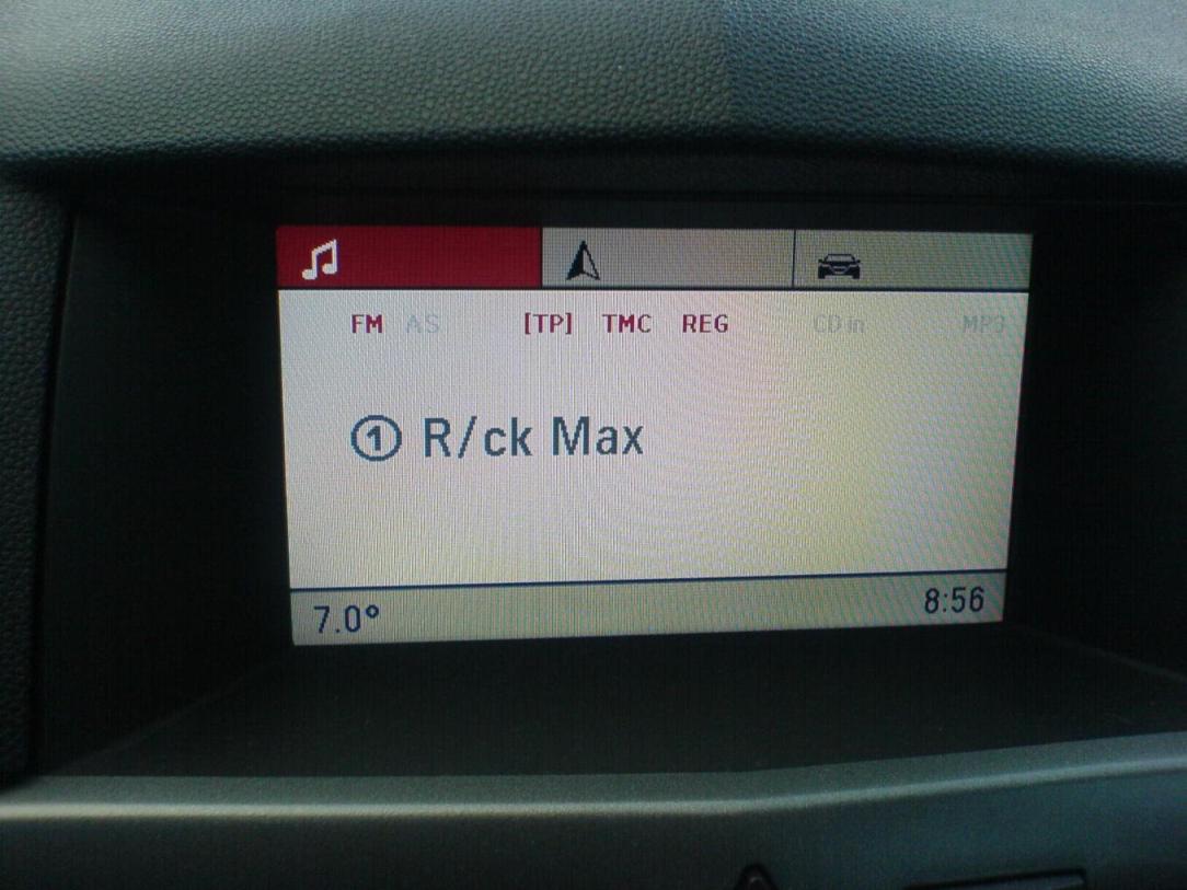

Dneska jsem uz konecne dodelal ve 100% GPS.Vypada to skvele.Fotky sice nejsou kvalitni ale fotil jsem telefonem.

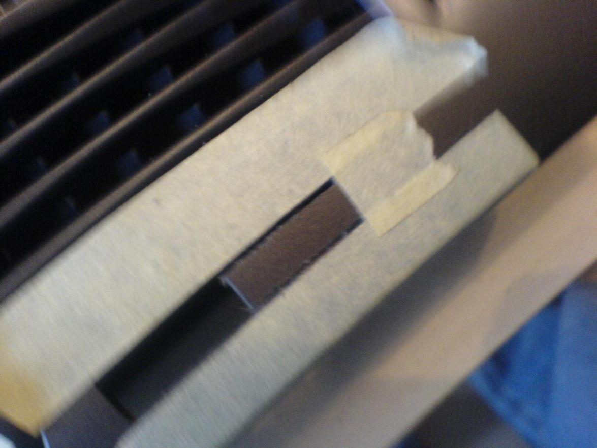

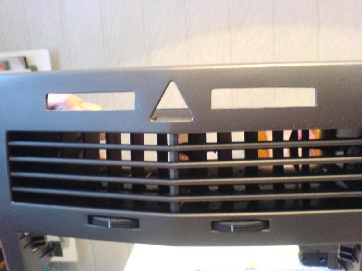

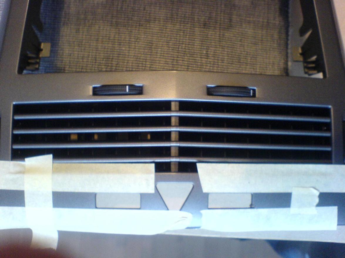

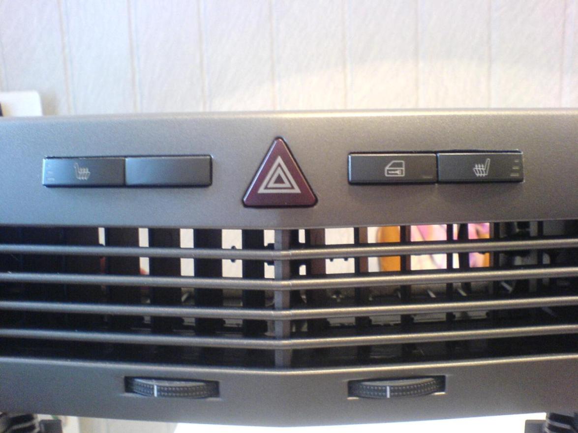

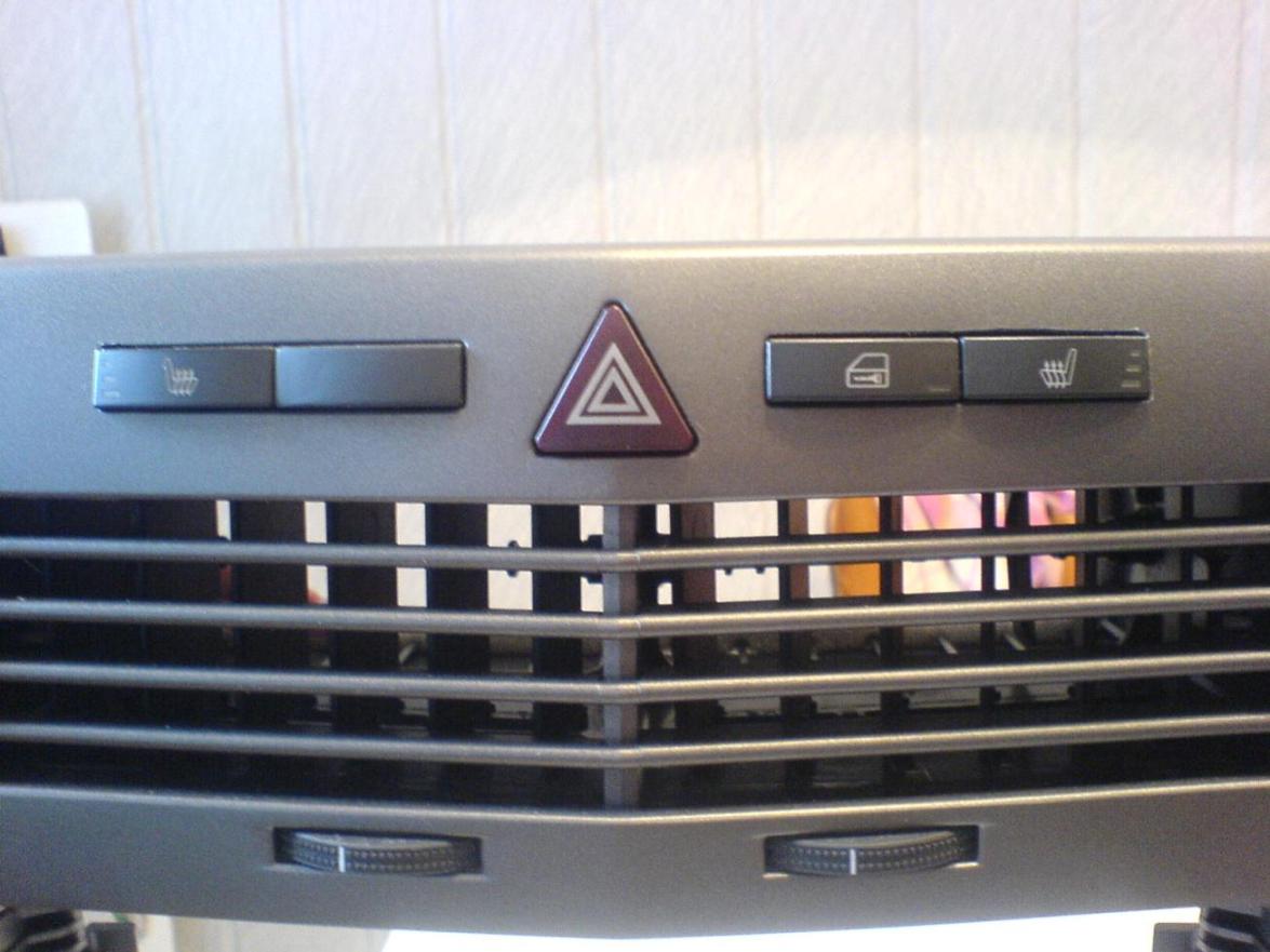

Dneska taky jsem udelal prvni krok k vyhrevu sedadel. Nemam REC,nemam rozvody ale to chci tak to bude. Vyrezavani v panelu otvoru pod 4-r tlacitkovou listu probehlo v poho. Prace na pul hodiny a posetreno 1000Kc. Platek na zelezo a jemny pilnik a je to.
Re: Vojtavojta krasavice
A posledni fotka.

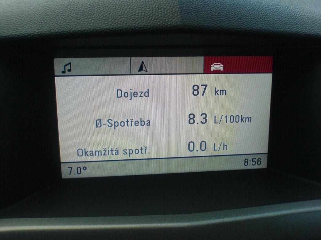

co ta spotřeba :o
