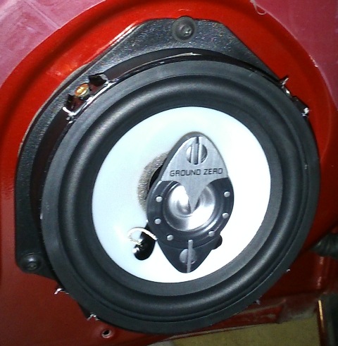

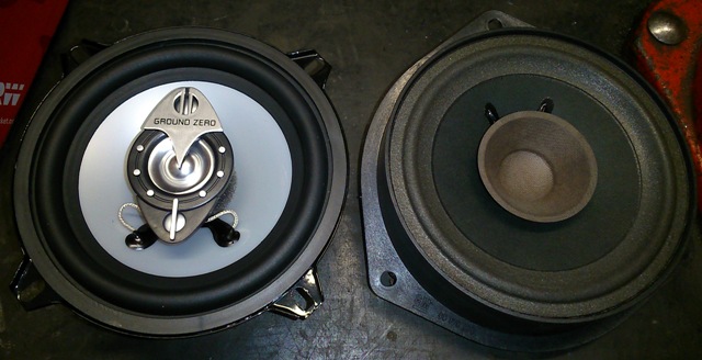

Pripajam tiez par mojich postrehov ale v podstate je to tak ako spominal Filip.
Ked som teraz daval el.okna vzadu,tak som uz vymenil aj tie papierove repraky.
Zvolil som repro Ground Zero,hraju urcite lepsie a hlasnejsie ako povodne.
Museli byt pouzite distancne podlozky,ktore vsak este museli byt mierne upravene (asi zavisi od konstrukcie kazdeho repraka zvlast - koš a magnet,ale zmestilo sa to tam a drzi to - a najma hra. 8-)
Aj ked tie podlozky boli urcene priamo na Astru H.
Urcite sa oplati dat aj nejaky tlmiaci material,aj ked nemas mozno snahu robit nejaku profi montaz,ja som zatial rezonancie zo zadu nezaregistroval,tak tie platy a ANS pena ma co to do seba.
Takze ak si nevyberies nejaky set staci repro 13 cm a tie podlozky alebo si spravis medzikruzie z MDF.

destroyer_svk: tuning za 1 8-)
ja som vrtal diery cez kos, teda po obvode kosa... skoda ze som to neodfotil, vyzeralo to zaujimavo :mrgreen:
tieto redukcie podlozky su vhodne skor na 100mm repro, tam nebude problem s usami, ale treba tam dat 130mm repro samozrejme...
