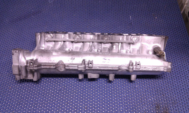

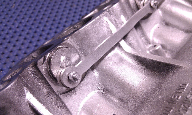

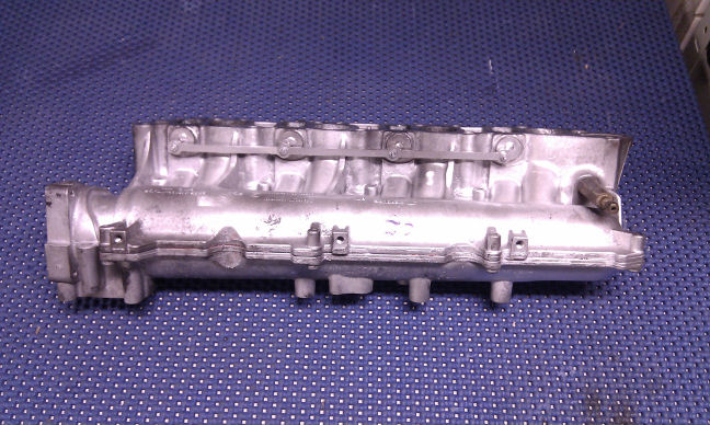

Na podzim jsem dělal generálku motoru (1.9 CDTI 150HP) - výměna spojky a výměna modulu sání. Přesně kvůli tomuto problému - upadlé táhlo vířivých klapek. Nechtělo se mi "vyhazovat" staré sání, tak jsem ho po nedávno zkusmo odeslal těm týpkům do Polska na repas.
Výsledek viz fotky, vše vyrobeno z hliníku .. kdyby měl někdo o to zájem, tak to prodám ;)
