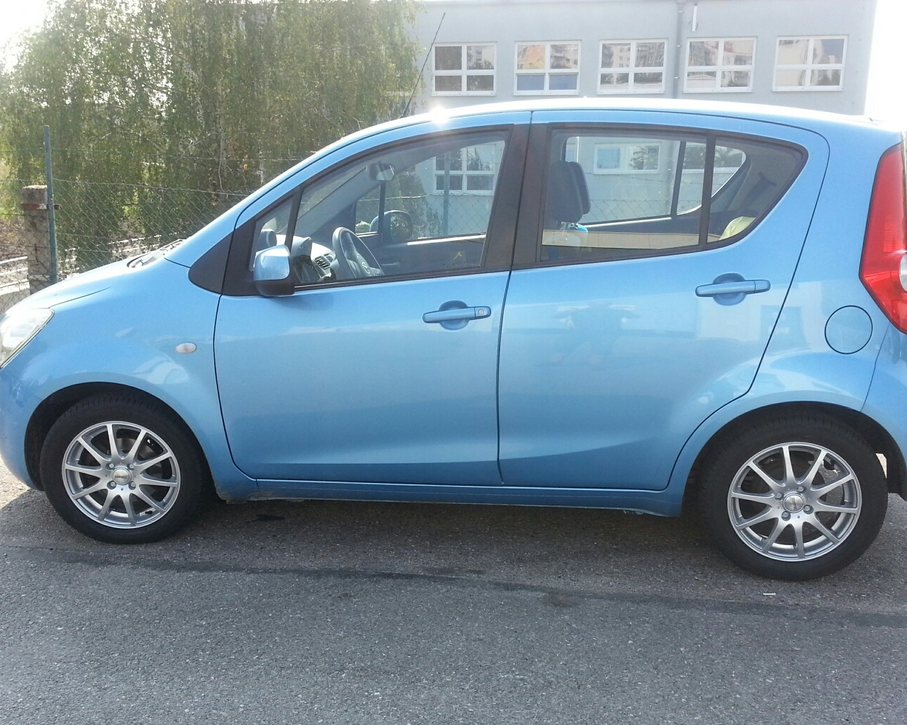

V CR: koupit elektrony (dle sveho uvazeni, dle konfiguratoru, bez ohledu na ET) s technickym listem (nekdy jsou v nem uvedene napr. upravy lemu blatniku, atd. - u prodejce na vyzadani). Pak namontovat a na STK udelat prestavbovou TK - musi byt technik s opravnenim "K". Nssledne nechat na urade zapsat za 50,-Kc do TP. Tot vse, a zcela legalne. Na manzelcinom aute i s prezutim, STK a zapsanim do TP cca 1/2 dne. :)
Predpokladam, ze v cele Unii je to podobne, takze se to chce zeptat na urade.
Nova kola - Agilka na STK, cekajici na technika s K-ackem  :).
Opel Astra 1,8 103 kW, Z18XER, Caravan, Cosmo, 2009, White Astra H Squadron
