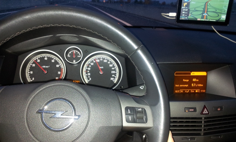

Zdravím, mám také problém s ukazatelem paliva respektive dojezdem. Mám astru H 1.8 92kw, když natankuji plnou, ukáže mi BC dojezd cca 650-700 km, spotřebu mám dlouhodobou 7,8l/100 km, po ujetí cca 350 km mi palivoměr ukazuje přesně půl nádrže, ovšem BC mi napíše dojezd 50 KM, jakmile se dostanu na dojezd 0 Km, většinou ukazuje palivoměr tak 1/3 nádrže a já ujedu dalších 150 km než mi začne svítit rezerva. Když to shrnu, tak na nadrž neboli než mi začne svítit rezerva najedu cca 550 km, ovšem BC mi ukáže nulový dojezd cca při ujetí 400 Km, nevíte kde by mohl být problém. Děkuji.

89Tommy píše:Zdravím, mám také problém s ukazatelem paliva respektive dojezdem. Mám astru H 1.8 92kw, když natankuji plnou, ukáže mi BC dojezd cca 650-700 km, spotřebu mám dlouhodobou 7,8l/100 km, po ujetí cca 350 km mi palivoměr ukazuje přesně půl nádrže, ovšem BC mi napíše dojezd 50 KM, jakmile se dostanu na dojezd 0 Km, většinou ukazuje palivoměr tak 1/3 nádrže a já ujedu dalších 150 km než mi začne svítit rezerva. Když to shrnu, tak na nadrž neboli než mi začne svítit rezerva najedu cca 550 km, ovšem BC mi ukáže nulový dojezd cca při ujetí 400 Km, nevíte kde by mohl být problém. Děkuji.
BC máš od novoty alebo dodatočne dorábaný

Příspěvek od 89Tommy »
BC jsem akorát OP Comem aktivoval..vše, kromě dojezdu, ukazuje dobře.

89Tommy píše:BC jsem akorát OP Comem aktivoval..vše, kromě dojezdu, ukazuje dobře.
Zaleží či si pri aktivovaní navolil správne index kodov, zvolil správny snímač paliva v nadrži-linearne napetie alebo linearny odpor, ďalej to môže ovplyvňovať zadaná hodnata velkosti pneumatík pri programovaní BC a.p.
Podobne to robilo aj mne a po zmene idexu kodov už ukazuje správne a pri dojazde menej ako 50 km zobrazí aj stojan na tankovanie
typ senzoru palivové nádrže jsem měl lineární odpor, teď jsem ho předělal na lineární napětí typ B, ale nepomohlo to, velikost kol bych měl mít navolenou správně. Index kódu? nevím jestli se něco volilo, když jsem koupil auto před rokem, tak mi BC známý aktivoval OP Comem, nyní ho mám půjčený a vše jsem prošel a nic co by se ještě dalo změnit na BC, jsem nenašel. Tak nevím :?
