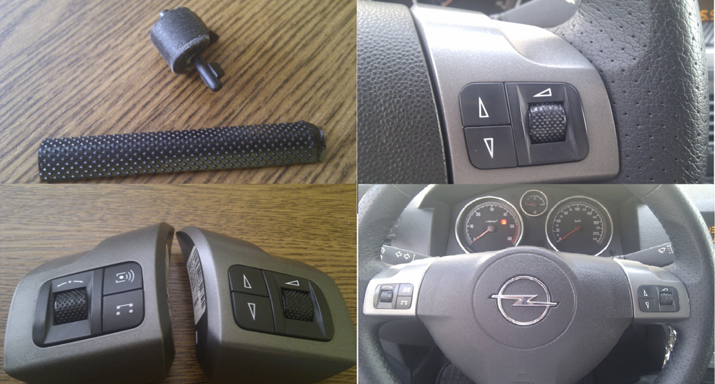

tak mne sa niečo take podarilo ;)
chiping 74 KW/ 100

Šikula 8-)
