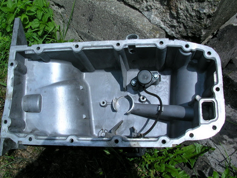

Konecne jsem po 14dnech stahnul z fotaku fotky a pridavam dve nejvypecenejsi z cisteni vany (apropo at zijou longlife oleje a intervaly :)
Pozn. Technicky zdatnejsi si jiste vsimli(y- at neurazim i nejaky technoidni babovky :) ), jak Opel u tohodle motoru (mozna i u jinejch..) resi saci kos, tady spis saci kanal a tesneni vany. Ano, saci kos, jestli se tomu tak da vubec rikat, je plastovy sitko s oky tak 3x4mm, takze to nasaje vsechno. Tesneni na vane zadny skutecne neni, ANI KOLEM "PRIRUBY" SACIHO KANALU!!!, vse tesneno na silikon. Takze jakakoliv netesnost => zacne to prisavat vzduch, a motor je bez oleje....

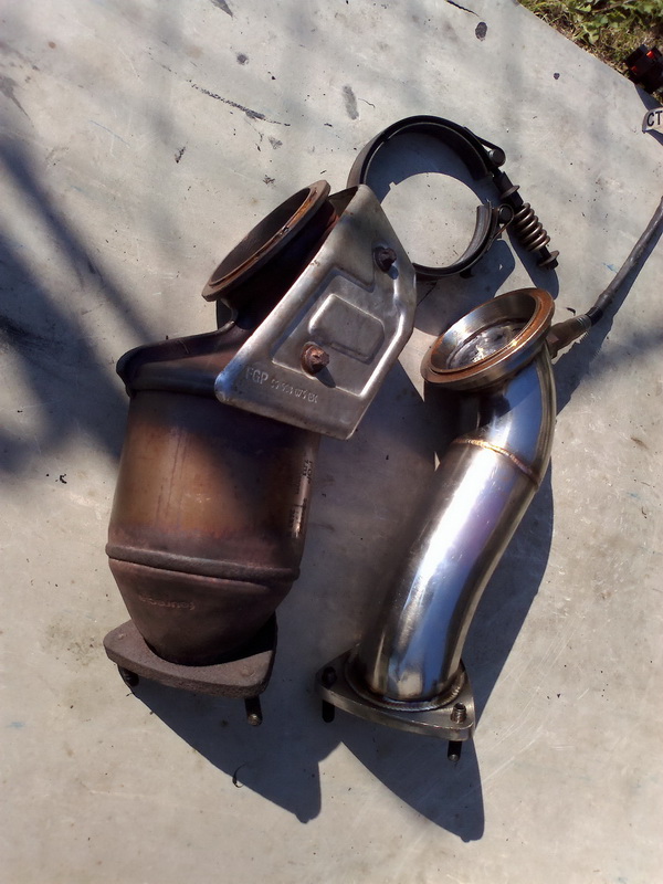

Pre-cat deleted :)

Objednáno z EDS ?

Boči píše:Objednáno z EDS ?
Ne, Toyosports, 1/3 ceny oproti EDS.
