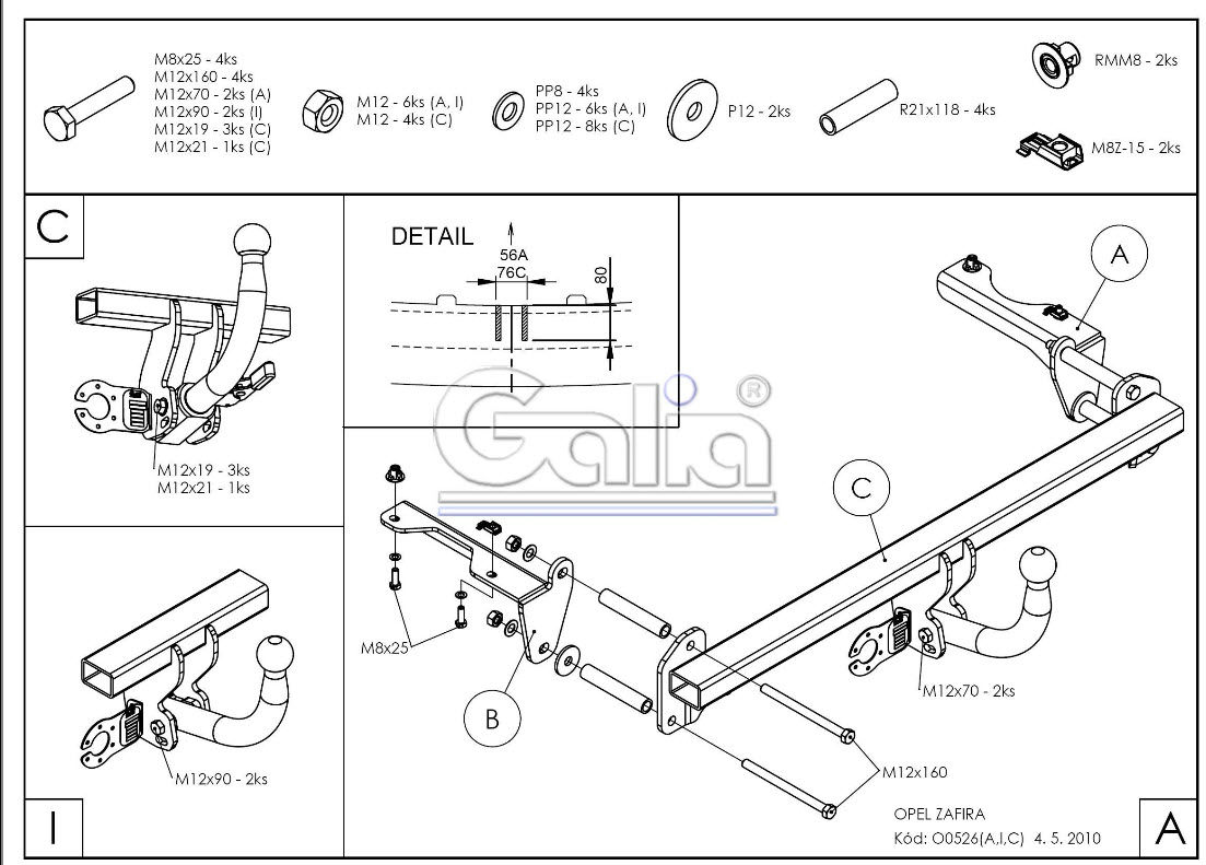

Instalaci TZ mám čerstvě za sebou, tak si něco ještě pamatuju.
Po přečtení všech předchozích příspěvků jsem koupil TZ od Galia.sk se dvěma šrouby. Je fakt pěkné, lesklé pozinkované, návod jasný, detailní, podložky nechybí ani nepřebývají. Cena cca 3050 s DPH (polské TZ od Autohak je možná levnější, ale je celé černé, Westfalia stojí okolo 5000 Kč).
Elektrokabeláž mám typovou-specifickou pro A-H/Z-B (žádná UNI-sada či napichování originální izolace), a to od Erich Jaeger 13 pin (typ 749055 do vozů s REC, montážní návod zde: http://en.erich-jaeger.de/products?CatId=195364), cena 2200 Kč s DPH. Mám vzadu REC a nemám parkovací senzory.
Jelikož jsem montáž prováděl se synem kamaráda, který se učí automechanikem, musel jsem jít nejdřív na STK na kontrolu (sebou typový list TZ) a pak až na úřad zapsat TZ do velkého TP a dostat nový ORV. Ještě mi tam napoprvé napsali do ORV jen 5 míst, místo 5/7, tak jsem tam byl dvakrát...
Montáž není složitá, ale musíš odpojit a vytáhnout světla, sundat nárazník, vyndat vzpěru, sestavit prvky, lehnout pod auto, dotahovat na moment, vyřezat dva výřezy ve spodku nárazníku, nárazník a světla zpět. Celkem pro dva lidi celé dopoledne. A nakonec se ještě musí diagnostikou nastavit v přístrojích IPC Towbar jako present a v RECu trailer lamps jako present.
Jinak je lepší to nechat servisu, který TZ dělá dnes a denně. Pokud dáš oněch 6500 Kč s komplet montáží+programování, tak je to velmi rozumná cena.
