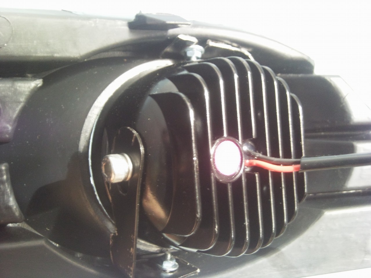

tak konečne aj moje ledky v dennom svietení

Ahoj,co jsi nakonec tam dal???

Pěkný, tohle řešení DRL se mi líbí nejvíc, není to nic co by "vyčnívalo", prostě jako origo 8-)

chvalim pekny,taky prikaldam nazor ze nej denni sviceni je do origo mlhovek..nic jineho co jsem videl astre moc nesluselo tohle je jak origo..
