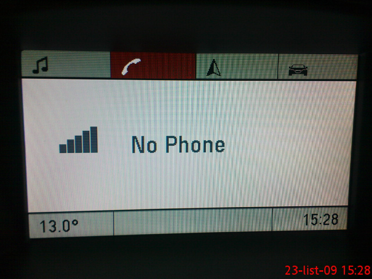

Zdravím všechny.
Mohl by mi někdo poradit jak spárovat mobilní telefon s potrálem mobilního telefonu (UHP). Mám zafiru vyrobenou 3/2006 (NAVI CD 70 a na barevném disp. mám i sluchátko telefonu) a zda měla v té době již bluetooth. V servisu mě řekli, že potřebuji redukci na telefon za cca 6000,-Kč což se mi nechce dávat.

Když zapnu rádio, tak na ikoně telefonu (displeji v autě) se oběví NO PHONE a následně se vůbec nedostanu do menu telefonu.... Podotýkám, že telefon nebyl nikdy spárován a nemám ho připojen přes adaptér.
Nemá někdo českou příručku mobilního portálu???

nemohu se do toho dostat

Martinmkz píše:nemohu se do toho dostat
A zkusil jsi tlačítko "Seting" , když jsi na záložce telefonu?

jaromirp píše:
Settings na záložkách otevře jen globální nastavení rádia: jazyk, jednotky...
V tomto případě je vadná jednotka UHP. Zkusil bych ji znovu nakonfigurovat, ale pokud na ní nepůjde zapnout TECHem bluetooth, tak ani servisní přeprogramování nepomůže.
Pro vyzkoušení funkce UHP jsou ještě dva postupy (mimo TECH 2):
- zkusit odpojit základnu telefonu (drží v ní kolébka pro telefon) od konektoru, který je zespodu. Pokud se ani pak do menu telefonu není možné dostat, tak vyzkoušet druhou funkční UHP, jestli se chová stejně. V tomto případě je chyba nejspíš v kabeláži.
- dát do kolébky telefon a vyzkoušet, jestli je pak možné se do menu dostat. Kolébky jsou pro různé telefony, takže je docela problém mít správnou kolébku i telefon, ale jejich připojením se vyřadí bluetooth. Pokud to bude fungovat, je problém v modulu bluetooth v UHP.
pozn. Kolébka pro mobilní telefon není nutná pro komunikaci přes bluetooth (logicky). Tudíž není ji potřeba kupovat (mnohdy za cenu vyšší než telefon).

Omlouvám se, opravdu to tím tlačítkem nejde.
Byl jsem to teď zkusit a u mne to jde tak, že si na volantu (levé ovládání) navolím záložku pro telefon a pak to tlačítko (kolečko) stisknu a jsem v menu pro telefon, respektive bluetooth...
