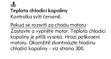

Na bývalém Fku byla origo pracovní teplota 92,5 st. Ventilátor zapínal při asi 105 st. Takže počítám že na Háčku to bude podobně . Vzrušení ;) předpokládám započít až bude svítít červená kontrolka chladící kapaliny 8-)
viz:
