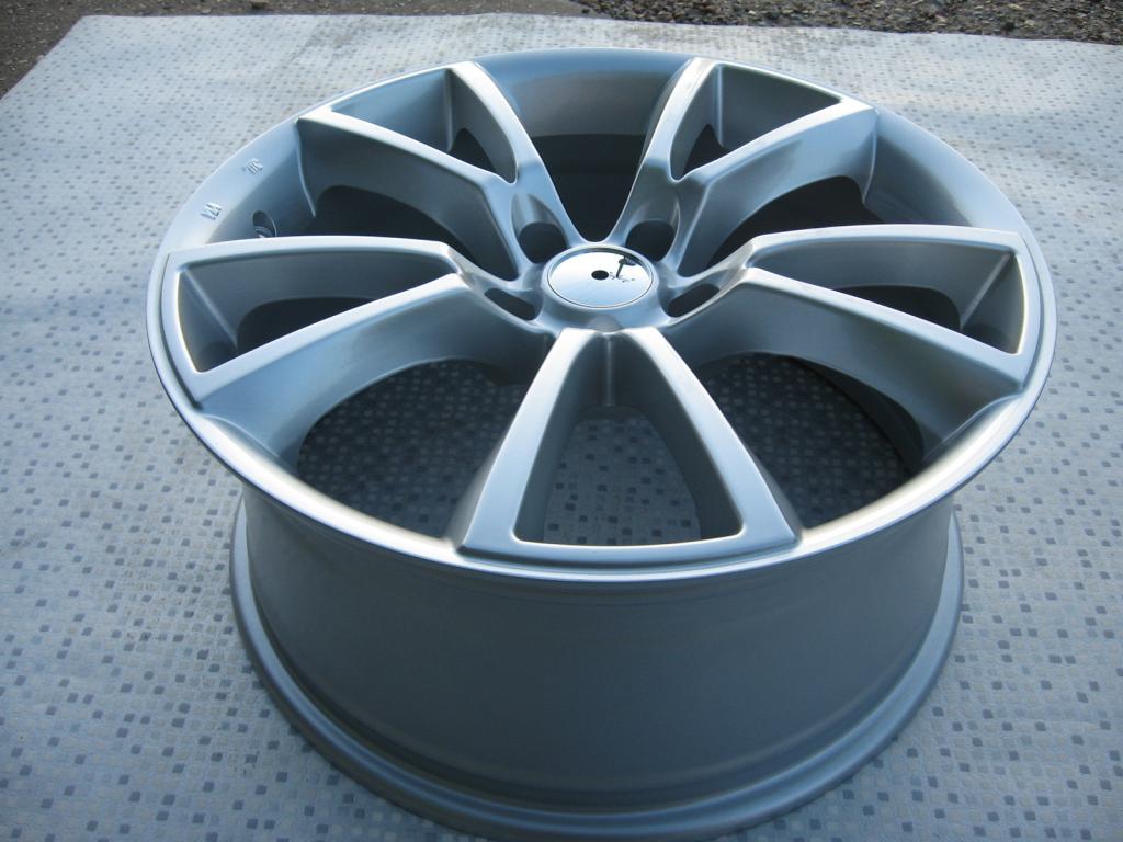

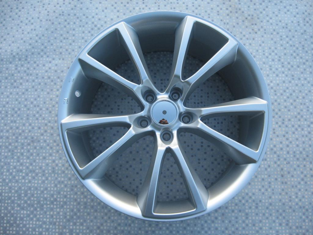

Re: Kola na Astru H
8x18"
best shop http://www.vwaudishop.cz
Astra H Wagen 19" BBS , VW Golf MKI Porsche wheels , VW Golf MKIV 19" ....
Re: Kola na Astru H
Mnam mnam mna. Mooooc hezky kola
Ale jeste na to mit vykon. Ty prdnout na Astru, tak se s nima chudinka bude tahat jak kocka s kotatama
